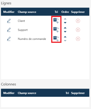

  1. Si les champs que vous voulez trier créent une nouvelle définition de récapitulatif, restez dans la boîte de dialogue Ajouter un récapitulatif. Si les champs que vous voulez trier se trouvent dans une définition de récapitulatif précédente, ouvrez la boîte de dialogue Modifier un récapitulatif.
    Les champs qui composent votre définition de récapitulatif et peuvent être triés s’affichent dans les panneaux Lignes, Éléments et Colonnes de ces boîtes de dialogue. Les mesures ne peuvent pas être triées.
  2. Cliquez sur l’icône de tri sur la droite de chaque champ que vous voulez trier.
    Le thème de couleur de l’icône change pour indiquer l’ordre de tri appliqué au champ :
