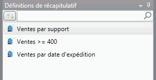

Affichage de la fenêtre Mise en page pour les récapitulatifs
Procédure à suivre :
  1. Sélectionnez Mise en page via le ruban de la Conception du récapitulatif :
  1. Sélectionnez le récapitulatif pour lequel vous souhaitez définir la mise en page. Les propriétés correspondantes sont affichées.
