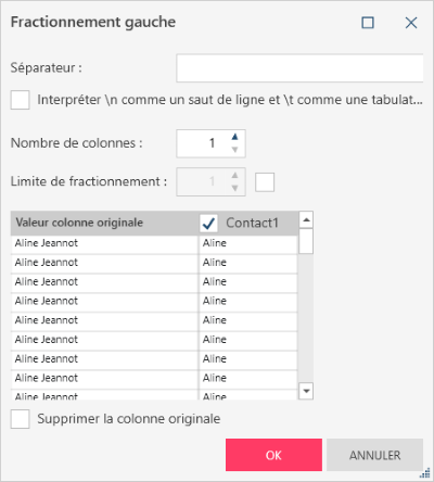

À partir du côté gauche, fractionne une colonne en deux colonnes ou plus, en fonction d’un séparateur défini par l’utilisateur. Le séparateur peut être un simple caractère ou une sous-chaîne.
Quand vous appliquez cette opération, vous devez définir le séparateur, un nombre de colonnes résultantes à afficher et une limite de fractionnement, qui décrit combien d’occurrences du séparateur prendre en compte pendant l’opération de fractionnement.

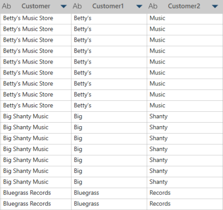

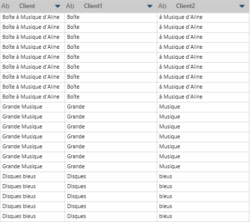

Dans cet exemple, Client est la colonne d’origine. Nous fractionnons la colonne en 2 colonnes (Client1 et Client2) à partir de la gauche en utilisant un espace comme séparateur et une limite de fractionnement de 1 (c.-à-d. fractionner la valeur à la première occurrence du séparateur).
Dans cet exemple, Customer (Client) est la colonne d’origine. Nous fractionnons la colonne en 2 colonnes (Customer1 et Customer2) à partir de la gauche en utilisant un espace comme séparateur et une limite de fractionnement de 2 (c.-à-d. fractionner la valeur aux deux premières occurrences du séparateur). Notez comment, par rapport à l’exemple ci-dessus, les valeurs dans Customer2 semblent « tronquées ». Si nous avions spécifié un nombre de colonnes de 3, la valeur complète de la colonne Customer s’afficherait dans trois colonnes. Dans ce cas, les lignes correspondant à Bluegrass seront vides dans la troisième colonne.
