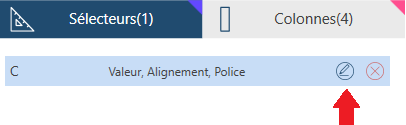

Vous pouvez consulter les composants d’un sélecteur en sélectionnant l’icône Modifier à côté du sélecteur :

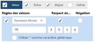

L’expression peut être un mélange de caractères alphanumériques. Vous pouvez utiliser * comme caractère générique en sélectionnant l'optionUtiliser * comme caractère générique. ExemplesPar exemple, vous pouvez utiliser différentes expressions pour sélectionner des lignes d'une feuille de calcul comme suit :

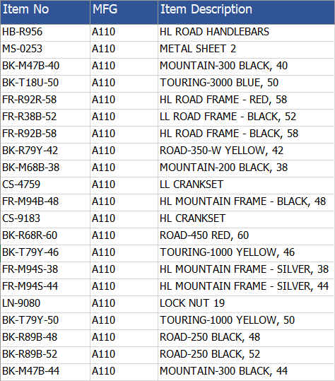

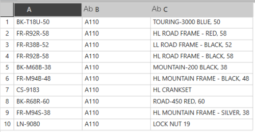

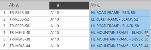

Exemple 1 Vous pouvez définir l'expression suivante :
pour définir un sélecteur littéral qui ne sélectionne que les lignes à codes d’article commençant par FR. Appliqué à l’échantillon de données ci-dessus, le résultat en sera :

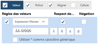

Exemple 2 Définissez l’expression suivante :

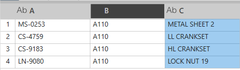

pour ne sélectionner que les codes d’article qui commencent par deux caractères alphanumériques suivi d'un tiret puis de quatre caractères numériques. Appliqué à l’échantillon de données ci-dessus, le résultat en sera :

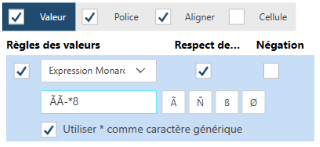

Exemple 3 Définissez l’expression suivante :
pour ne sélectionner que les codes d’article qui commencent par deux caractères alphanumériques suivi d'un tiret puis d'une séquence quelconque de caractères génériques contenant le chiffre 8. Appliqué à l’échantillon de données ci-dessus, le résultat en sera :

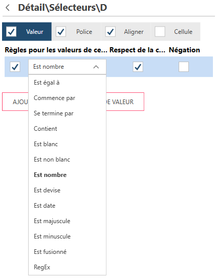

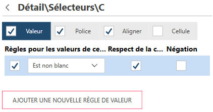

Le menu déroulant vous permet de sélectionner des règles de valeur valides :

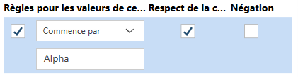

Pour certaines règles, vous devez saisir une valeur spécifique. Par exemple, Commence par s’accompagne d’un champ de texte :

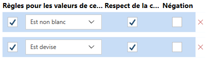

Vous pouvez définir plus d’une règle de valeur, par exemple :
Dans le cas de plusieurs règles de valeur, les règles sont combinées en utilisant l’opérateur logique AND.
Si vous définissez des règles de valeur qui sont en conflit, par exemple :
aucune valeur ne sera extraite.

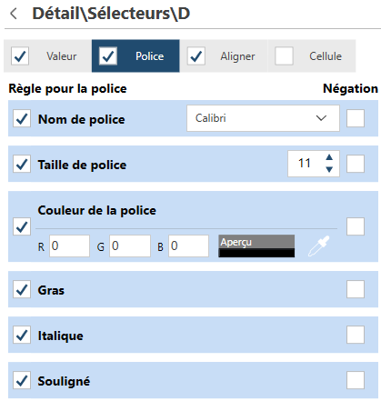

L’onglet Police vous permet de définir les sélecteurs en fonction des propriétés de police.
Remarques :
Les propriétés de police incluent :
Nom de police
Taille de police
Couleur de la police
Type de police : gras, italique, soulignement
Pour la couleur de la police, définissez les valeurs RVB dans les champs prévus à cet effet. Utilisez l’outil Pipette : sélectionnez l’outil (de blanc, il deviendra noir) et cliquez sur la cellule dont vous voulez sélectionner la couleur.
Vous pouvez sélectionner ou désélectionner les règles de police en fonction de vos besoins.
Sélectionnez Négation pour suivre la règle opposée.

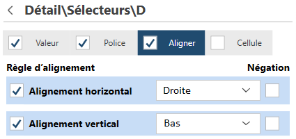

L’onglet Alignement vous permet de définir les sélecteurs en fonction des propriétés d’alignement.
Remarques :
Vous pouvez sélectionner ou désélectionner les règles d’alignement en fonction de vos besoins.

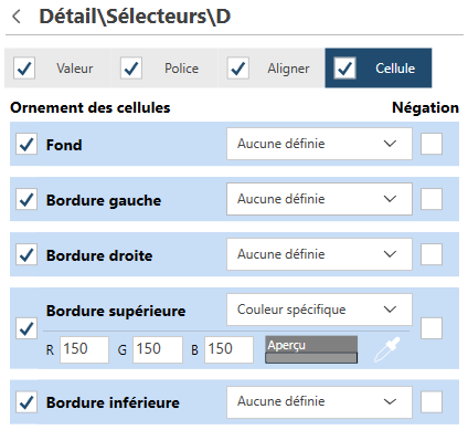

L’onglet Cellule vous permet de définir les sélecteurs en fonction des propriétés d’ornement des cellules.
Remarques :
L’ornement des cellules inclut :
Fond
Bordure gauche
Bordure droite
Bordure supérieure
Bordure inférieure
Vous pouvez définir les couleurs de fond et de bordure de deux façons.
Pour les valeurs liées à la couleur, définissez les valeurs RVB dans les champs prévus à cet effet. Utilisez l’outil Pipette : sélectionnez l’outil (de blanc, il deviendra noir) et cliquez sur la cellule dont vous voulez sélectionner la couleur.
Vous pouvez sélectionner ou désélectionner les règles d’ornement des cellules en fonction de vos besoins. Pour certaines propriétés, vous devez définir des valeurs spécifiques.
