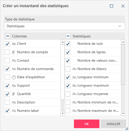

    La liste déroulante Type de statistique vous permet de choisir soit de créer une table avec diverses statistiques (par ex. Nombre de nuls, Nombre de lignes, Nombre de blancs, etc.) soit de créer une table incluant uniquement les nombres de valeurs uniques.
    La colonne de gauche de la boîte de dialogue Créer un instantané des statistiques affiche une liste de toutes les colonnes de votre table pour lesquelles vous pouvez créer une table de statistiques. La colonne de droite affiche les diverses statistiques que vous pouvez inclure.

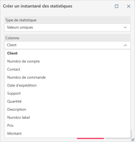

  2. Pour créer une table de valeurs de colonnes uniques, sélectionnez Valeurs uniques dans la liste déroulante Type de statistique, puis sélectionnez une colonne pour laquelle compter les valeurs uniques dans la liste déroulante Colonne qui s’affiche.
    Pou créer une table de statistiques de colonnes, sélectionnez Statistiques dans la liste déroulante Type de statistique. Sélectionnez les colonnes à inclure à la nouvelle table dans la colonne de gauche de la boîte de dialogue et spécifiez les statistiques à afficher dans la colonne de droite.
