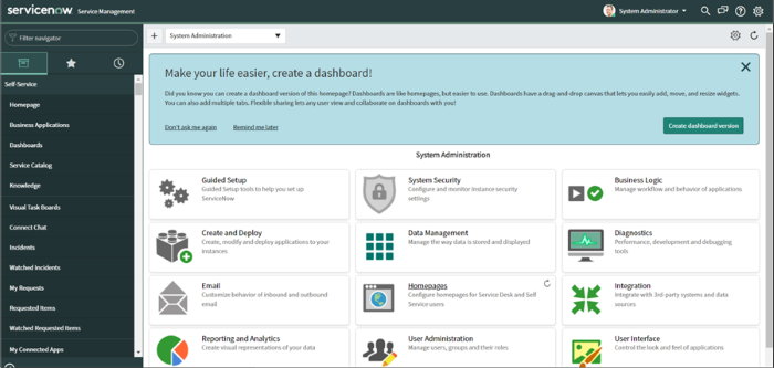

  1. Depuis le tableau de bord Administration, allez à User Administration en bas au centre de la page :
  1. Créez un nouvel utilisateur, spécifiez l’ID d'utilisateur, le nom et le mot de passe et cliquez sur Submit.

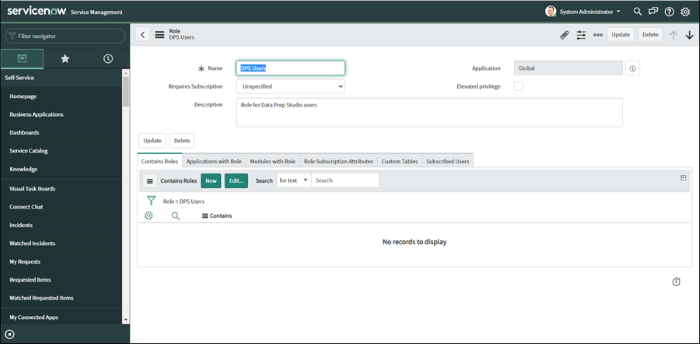

  1. Définissez un nouveau rôle, revenez à la page d'accueil en cliquant sur le lien Homepage sous la section Self-Service du côté gauche de la liste de menus ou bien, dans le navigateur de filtres, tapez : « homepage ».
Choisissez User Administration puis Roles. Ajoutez un nouveau rôle comme indiqué ci-dessous :

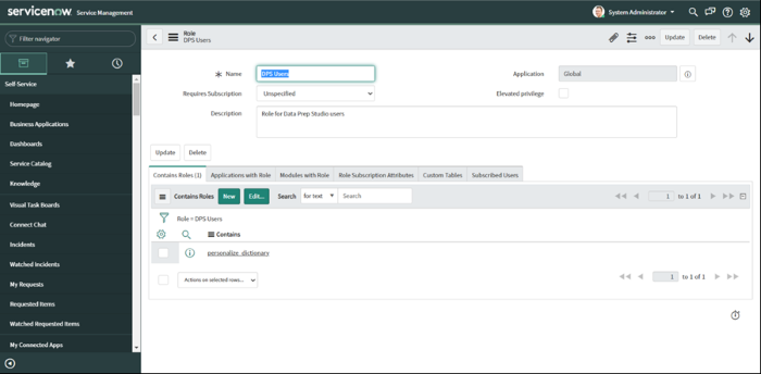

Dans la liste Roles, recherchez le nouveau rôle que vous avez créé et cliquez sur son lien :
  1. Modifiez Contains Roles et ajoutez au rôle : « personalize_dictionary ». Ne manquez pas de cliquer sur Update en haut à droite de la page :
Remarque : sys_dictionary est ainsi accessible pour la récupération des informations de schéma de ServiceNow.

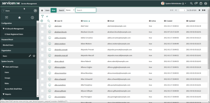

  1. Accédez à la liste des utilisateurs en cliquant sur le lien User Administration ou en entrant Users dans le navigateur de filtres.
Cliquez sur le lien Users sous Organization :
Recherchez votre nouvel utilisateur et cliquez dessus pour en afficher les propriétés.

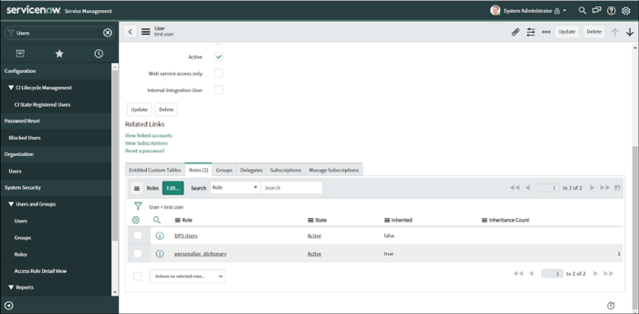

  1. Affectez le nouveau rôle créé à l’utilisateur :
Cliquez sur le bouton Edit au bas de l'onglet Roles et sélectionnez le nouveau rôle que vous venez de créer.
Remarquez que le rôle personalize_dictionary est inclus automatiquement comme rôle « inherited » :
Cliquez sur Update en haut à droite de la page.

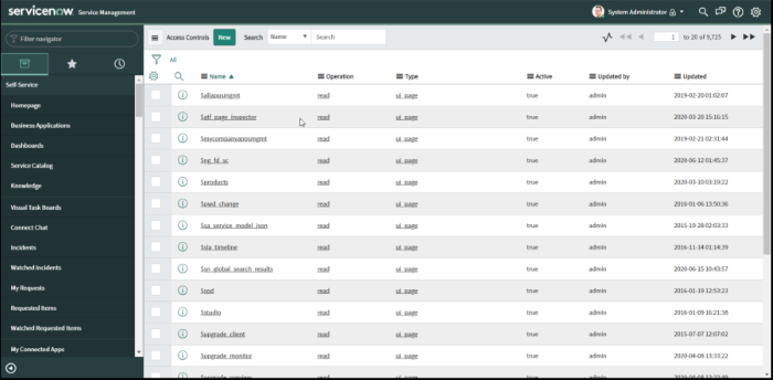

  1. Passez à la liste de contrôle d’accès (ACL) pour définir l’ ACL du rôle.

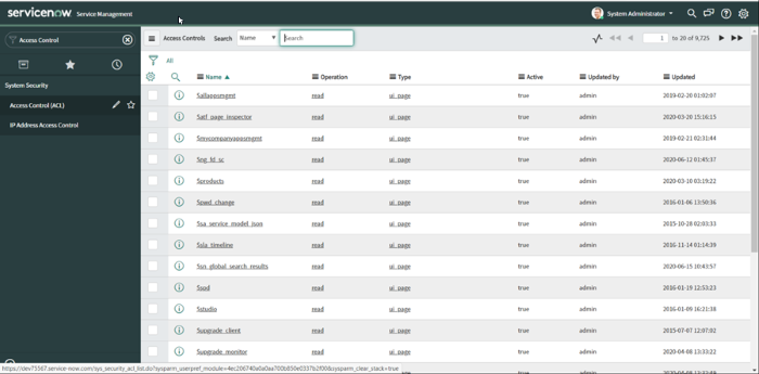

Donnez accès à la table sys_db_object en tapant Access Control dans le navigateur de filtres.

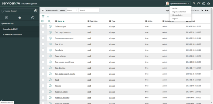

Il n'y a à ce stade pas de bouton New ni d'option d’ajout d'une nouvelle ACL. Pour ce faire, vous devez élever votre permission au rang de security admin en suivant les étapes ci-dessous.

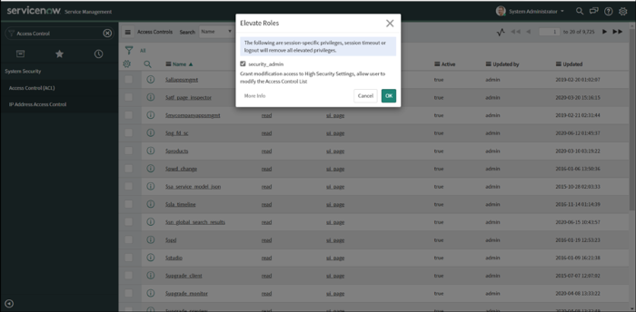

  1. Élevez le compte Administrator au rang Security Admin.
Sélectionnez System Administrator ou cliquez sur l’icône d'utilisateur du menu utilisateur en haut à droite de la page et choisissez Elevate Role :
  1. Sélectionnez security_admin et cliquez sur OK.
La liste propose maintenant un bouton New :

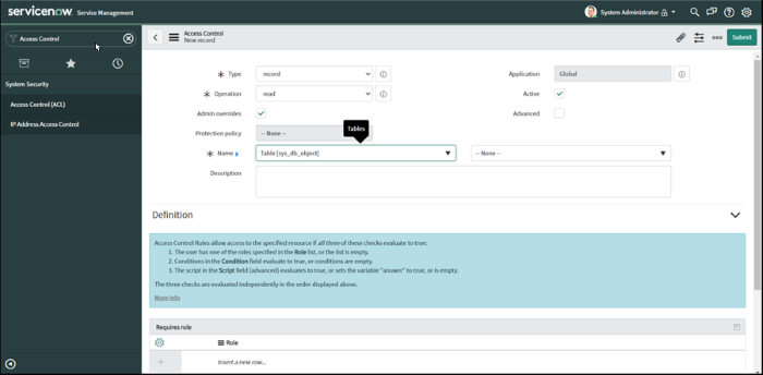

  1. Ajoutez une nouvelle ACL pour accéder à la table sys_db_object, sous les paramètres suivants :

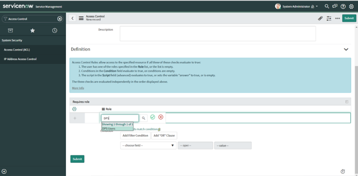

  1. Sous Requires Role, ajoutez le rôle que vous venez de créer, en cliquant deux fois sur la zone de texte contenant l'inscription Insert a new row :
  1. Ajoutez le rôle personalize_dictionary sous requires role :

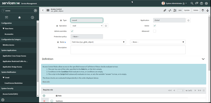

  1. Définissez une ACL pour accéder à sys_glide_object. Suivez les étapes indiquées au point 10 mais réglez le nom sur Field class [sys_glide_object].
Vous devriez maintenant pouvoir accéder à certaines tables, comme alm_asset.

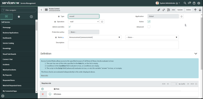

Pour donner accès à la table Announcement, créez une nouvelle ACL pour cette table.
Configurez les valeurs suivantes :
Votre page doit se présenter comme suit :

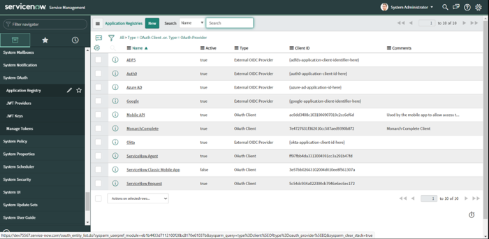

  2. Dans le Navigator, cliquez sur System OAuth -> Application Registry.

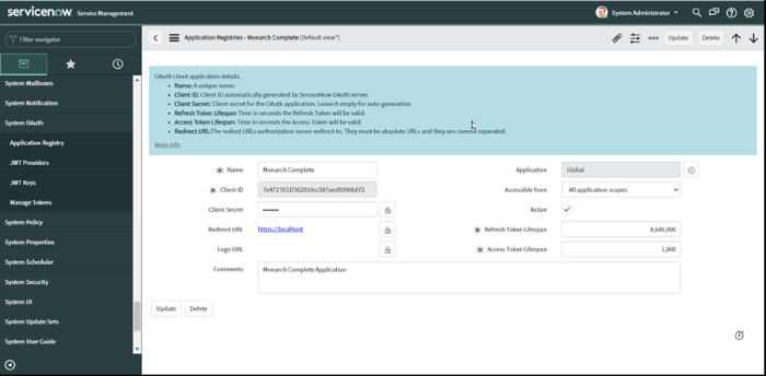

  1. Cliquez sur New puis sur Create an OAuth API Endpoint for External Clients.
  1. Cochez la case Active et saisissez les détails de votre app.
IMPORTANT : Pour que la connexion s’établisse dans Monarch Complete, réglez Redirect URL sur https:/localhost :

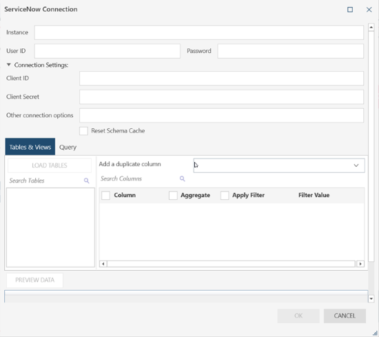

Une fois votre application enregistrée, vous pouvez utiliser vos valeurs Client ID et Client secret dans la boîte de dialogue de connexion à ServiceNow :
Remarquez qu’en spécifiant des valeurs Client ID ou Client Secret, vous indiquez vouloir vous connecter sous OAuth. Les champs d’ID utilisateur et de mot de passe sont par conséquent désactivés puisqu'ils ne servent qu’à l’authentification de type Basic Authentication.
