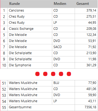

In Monarch Data Prep Studio wird bei Erstellung einer Summierung für jedes Schlüsselfeld eine Liste aller eindeutigen Werte generiert. Diese Listen werden zusammengefasst und bilden dann die Summierungsmatrix. Jede Zeile in dieser Matrix stellt einen Satz eindeutiger Schlüsselwerte dar. In der folgenden Summierung werden z. B. die Felder „Kunde“ und „Medien“ benutzt. Das Feld „Kunde“ enthält 20 eindeutige Werte, nämlich je einen für die einzelnen im Bericht genannten Kunden. Das Feld „Medien“ enthält 5 eindeutige Werte (je einen für die einzelnen im Bericht genannten Medientypen). Aus diesen beiden Feldern kann eine Summierungsmatrix von bis zu 100 Zeilen (20 Kunden x 5 Medientypen) erstellt werden. In der Praxis würde die Summierung allerdings wahrscheinlich weniger Zeilen enthalten, da sicher nicht alle Medientypen für jeden Kunden in Frage kämen (siehe nachstehende Abbildung).
Summierungsmatrix für 20
Kunden und 5 Medientypen.

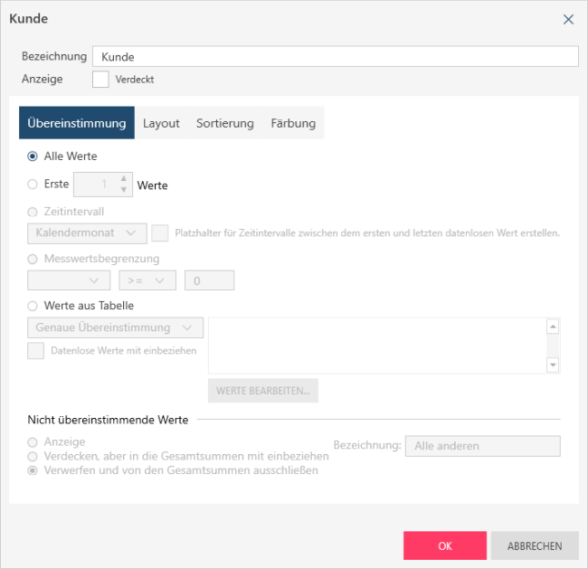

Das in Monarch Data Prep Studio verfügbare Summierungserstellungs-Modul bietet Ihnen daher mehrere Optionen, über die Sie angeben können, welche Schlüssel- oder Spaltenwerte verwendet werden sollen. Diese Optionen befinden sich unterhalb des Unterregisters „Übereinstimmung“ des Dialogfeldes „Feldeigenschaften“ der Schlüssel- und Spaltenfelder.
Stellen Sie sicher, dass die Summierung ausgewählt ist und öffnen Sie dann das Dialogfeld Summierung bearbeiten.
Klicken Sie im Dialogfeld Summierung bearbeiten auf das Symbol Bearbeiten eines Schlüsselfeldes, um die Registerkarten und Eigenschaften dieses Feldes anzuzeigen.
Gehen Sie zur RegisterkarteÜbereinstimmung.
Wählen Sie die entsprechende runde Optionsschaltfläche für „Übereinstimmung“ aus.
Wählen Sie Alle Werte aus, wenn Sie bei der Summierungserstellung alle Schlüsselfeldwerte verwenden möchten.
Wählen Sie Erste N Werte, um eine Summierung unter Verwendung der ersten n Werte im Schlüsselfeld zu erstellen (basierend auf der beim Erstellen der Summierung angewendeten Sortierfolge).
Wählen Sie Messgrenzwert aus, wenn Sie für die Summierung nur solche Schlüsselfeldwerte verwenden möchten, bei denen eine ausgewählte Messwert-Zwischensumme oberhalb oder unterhalb einer angegebenen Grenze liegt. Wählen Sie den Messwert in der zugehörigen Dropdown-Liste aus und wählen Sie anschließend einen Vergleichsoperator, bevor Sie einen Grenzwert in das daneben befindliche Feld eingeben.
Wählen Sie Zeitintervall aus, um eine Summierung aus Schlüsselfeldwerten zu erstellen, die alle in das angegebene Zeitintervall fallen.
Wählen Sie Werte aus Tabelle aus, um eine Liste spezieller Werte zu erstellen, die Monarch Data Prep Studio für die einzelnen Schlüsselfelder verwendet. Sie können auch die Zuordnung der Werte zu dieser Liste festlegen.

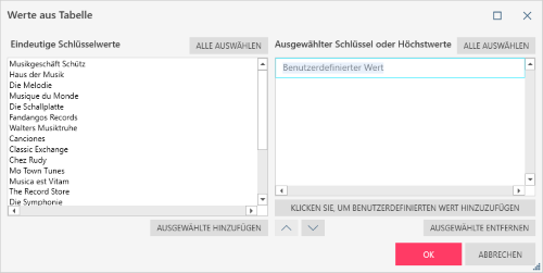

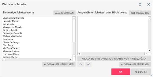

Wenn Sie die Option Werte aus Tabelle gewählt haben, klicken Sie jetzt auf Werte bearbeiten, um das Feld Werte aus Tabelle anzuzeigen.
Sie können:
einen oder alle Werte aus dem Fensterbereich Eindeutige Schlüsselwerte auswählen und dann auf Ausgewählte hinzufügen klicken.
einen Wert unmittelbar in den Fensterbereich Ausgewählter Schlüssel oder Höchstwerte eingeben, indem Sie auf Klicken, um benutzerdefinierten Wert hinzuzufügen klicken, anschließend auf den Schlüssel Benutzerdefinierter Wert doppelklicken und dann einen neuen Wert eingeben.
einen oder alle Werte aus dem Fensterbereich Eindeutige Schlüsselwerte oder Höchstwerte auswählen und dann auf Ausgewählte entfernen klicken.
auf OK klicken, um die Auswahl abzuschließen.

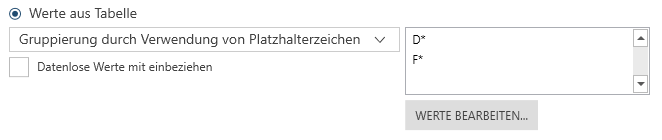

Gruppierung durch Verwendung von Platzhalterzeichen
Gruppierung durch Verwendung von Platzhalterzeichen funktioniert so ähnlich wie „Genaue Übereinstimmung“, aber die berücksichtigten Schlüsselwerte können mit Platzhalterzeichen angegeben werden. Auf diese Weise müssen nicht alle Werte exakt eingegeben werden.
In diesem Beispiel legen wir die Gruppierung nur nach Kunden fest, deren Namen mit D und F beginnen:

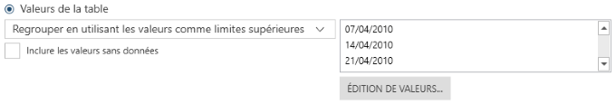

Gruppierung durch Verwendung von Werten als Obergrenze
Für Schlüsselfelder mit Datums- oder numerischen Werten ist vielleicht eine etwas anders gestaltete Liste praktischer. Sie können in diesem Fall eine Reihe von Bereichen erstellen, indem Sie die obere Grenze für die einzelnen Bereiche festlegen (z. B. 100, 200, 300 oder 07.04.2010, 14.04.2010, 21.04.2010 usw.).
Verwendung von Höchstwerten, um Lieferdatumswerte in wöchentliche Bereiche zu unterteilen.

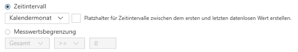

Diese Option ist nur aktiv, wenn das Schlüsselfeld vom Typ „Datum/Uhrzeit“ ist. Bei Auswahl dieser Option werden rechts im schreibgeschützten Bearbeitungsfeld die Zeitintervalle aufgelistet, die den Bereich der für das Schlüsselfeld derzeit vorhandenen Datums-/Uhrzeitswerte umfassen, und zwar auf Basis des Anwendungsfilters der Summierung. Dies ist genau der Bereich, der auch bei aktueller Berechnung der Summierung angewendet wird.
