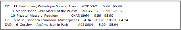

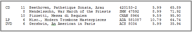

Hinweis: Im Berichtsfenster sind nur dickengleiche Schriftarten verfügbar, da bei Proportionalschriften die Spalten beim Ausdruck leicht durcheinander kommen. Im Tabellen- und Summierungsfenster sind allerdings auch Proportionalschriften zulässig.) In der folgenden Abbildung ist z. B. zu sehen, was passiert, wenn zum Ausdruck von mehreren Berichtsdatenspalten eine proportionale anstelle einer dickengleichen Schriftart verwendet wird.
Proportionalschrift (Calibri 10):
Dickengleiche Schriftart (Courier New 9):
