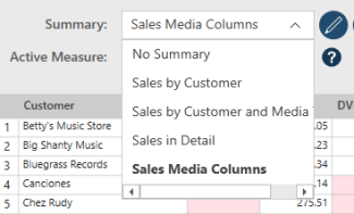

Klicken Sie auf das Dropdown-Menü Summierung und wählen Sie dann die gewünschte Summierung aus.
Die ausgewählte Summierung wird in der Summierungsansicht angezeigt.
Wenn Sie den Mauszeiger auf den im Dropdown-Menü Summierung ausgewählten Namen der Summierung setzen, wird deren Beschreibung angezeigt, falls eine definiert wurde.

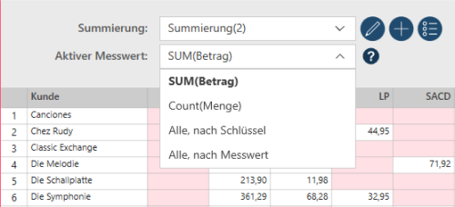

Klicken Sie auf das Dropdown-Menü Aktiver Messwert und wählen Sie dann den Messwert aus, der für die Summierung angezeigt werden soll. Sie können entweder alle Messwerte nach Schlüssel oder nach Messwert anzeigen.

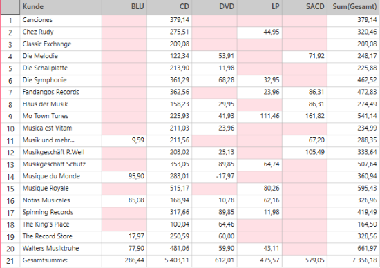

In den folgenden Beispielen werden die für eine Summierung mit horizontalen Schlüsseln definierten zwei Messwerte dargestellt:
Diese beiden Ansichten stammen aus einer einzigen Summierung, in der „Kunde“ als Zeile definiert ist, „Medien“ als Spalte und „Anzahl“ und „Betrag“ als Messwerte.

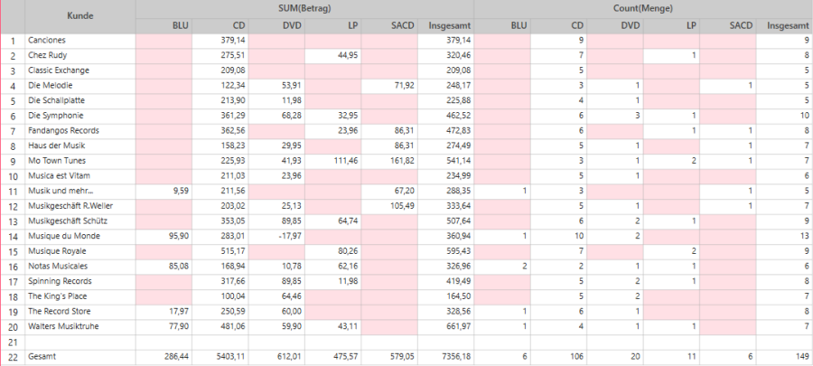

Die folgenden Beispiele zeigen eine einzige Summierung, in der alle Messwerte nach Schlüssel und nach Messwert angezeigt werden. In ähnlicher Weise wird für diese Summierung Kunde als Zeile definiert, Medien als Spalten und Betrag und Menge als Messwerte.
Alle Messwerte nach Schlüssel. Die Hauptspalten sind hier die Medientypen (d. h. der Schlüssel), die dann weiter in die beiden angegebenen Messwerte unterteilt werden.
Alle Messwerte nach Messwerte. Die Hauptspalten sind hier die zwei angegebenen Messwerte, die dann weiter in Medientypen unterteilt werden.
