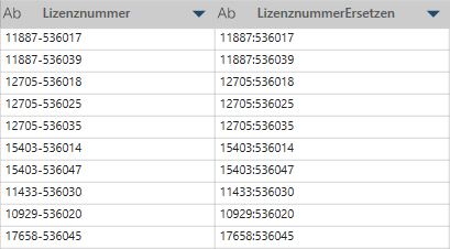

In diesem Beispiel ist die erste Spalte (Lizenznummer) die Originalspalte. Wir ersetzen die Zeichenfolge - mit der Zeichenfolge :.
