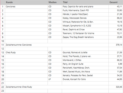

Beispielsweise können doppelte Käuferwerte in diesem Beispiel verhindert werden:

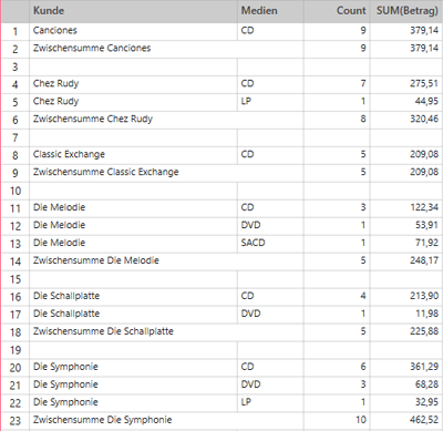

Es wird folgende Summierung erhalten:

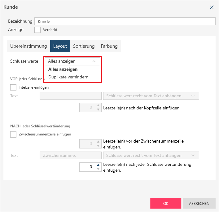

Klicken Sie auf das Symbol Bearbeiten
auf der linken Seite eines Feldes, dessen Duplikat verhindert werden soll.
Daraufhin wird das Dialogfeld Feldeigenschaften angezeigt.
Auf der Registerkarte Layout verwenden Sie das Dropdown-Feld Schlüsselwerte, um die Option Duplikate verhindern auszuwählen.
Wählen Sie OK, um das Dialogfeld „Feldeigenschaften“ zu schließen, und klicken Sie dann im Dialogfeld „Summierung bearbeiten“ auf OK.
Ihre Summierung erscheint ohne Duplikatzeilen.
