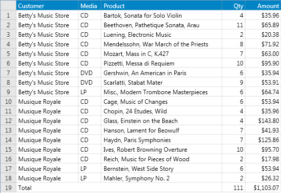

Elementfelder werden dazu benutzt, Daten in der ursprünglichen Form anzuzeigen. Mit Hilfe von Elementfeldern können Sie Einzeltransaktionen auswerfen und entsprechend anzeigen.
In diesem Beispiel ist Produkt ein Elementfeld für die Schlüsselfelder Kunde und Medien:
