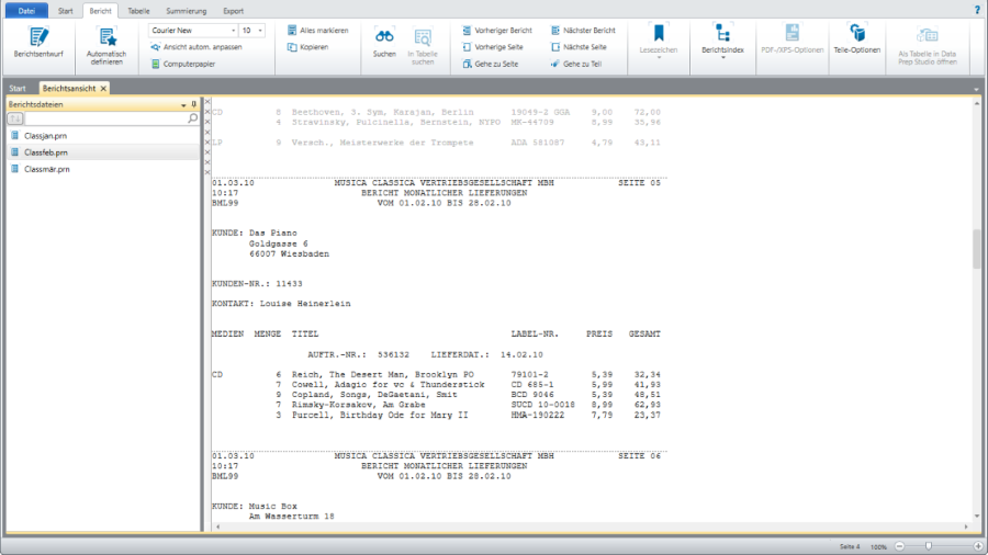

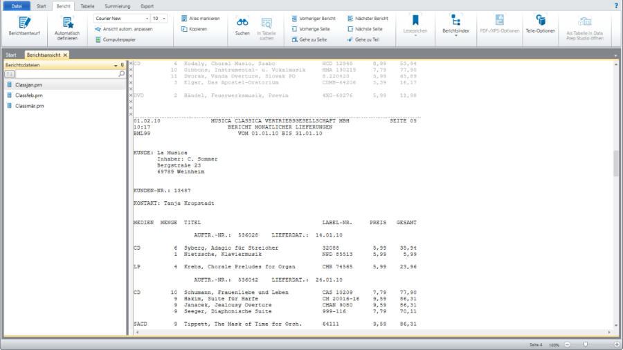

In dem Beispiel unten wird Teil #3 eines 12-seitigen Berichts (Teilegröße: 2 Seiten; zu ladender Teil: 3) in die Berichtsansicht geladen.
Sie sehen, dass die Seiten über und unter diesem Teil ausgegraut sind und nicht weiter verarbeitet (z. B. selektiert und erfasst) werden können. Bitte beachten Sie auch, dass dieselbe Teileauswahl für alle offenen Berichte gilt.

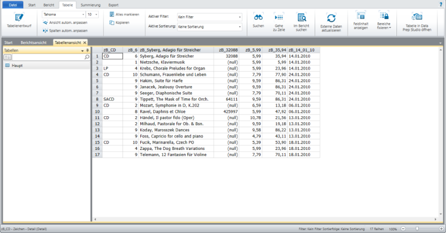

Wenn Selektor-Vorgänge an einem Teil eines Berichts ausgeführt werden, werden nur die Daten dieses Teils in der Tabellenansicht angezeigt.
Wenn mehrere Berichte geöffnet sind, werden die Daten dieses bestimmten Teils aller Berichte zurückgegeben.
