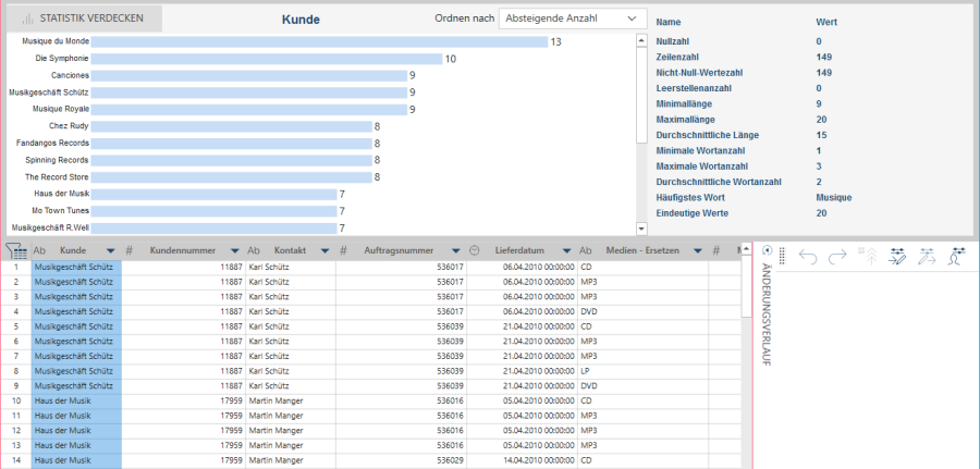

Zeigt die Statistik zu einer Spalte an. Statistik zeigt u. a.:
Ob die Tabelle ausreichend Reihen hat, um damit arbeiten zu können
Ob Nullen oder Leerstellen vorhanden sind
Die Höchst-, Mindest-, und Durchschnittslänge der Werte in der Spalte
Die Anzahl der einzigartigen Werte in der Spalte
Die Summe aller Werte in einer numerischen Spalte
Klicken Sie mit der rechten Maustaste auf eine Spalte, deren Statistik Sie anzeigen möchten.
Wählen Sie Statistik > Statistik anzeigen. Daraufhin wird der Fensterbereich Statistik angezeigt.
verdecken, um den Fensterbereich Statistikauszublenden
In diesem Beispiel zeigen wir die Statistik für die Spalte Kunde:
Ein kurzer Blick darauf ergibt, dass:
Keiner der Datensätze Nullwerte enthält
Die Tabelle aus 64 Zeilen besteht
Es 21 verschiedene Postleitzahlen in der Tabelle gibt
