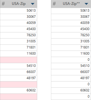

Beachten Sie, dass der Ersetzungstext vom gleichen Typ sein sollte wie der ursprüngliche Datentyp des Feldes.
In diesem Beispiel lautet die ursprüngliche Spalte PLZ. Die Operation „Nullwerte ersetzen“ wurde verwendet, um die Nullwerte zu entfernen und durch 0 zu ersetzen, um die resultierenden Werte in Zip** zu erhalten.
