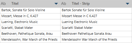

In diesem Beispiel ist Titel die Originalspalte. Der Vorgang „Angegebene Zeichen entfernen“ wird zum Entfernen des Bindestrichs verwendet, um die Ergebnisse in der Spalte Titel – Strip zu erzielen.
