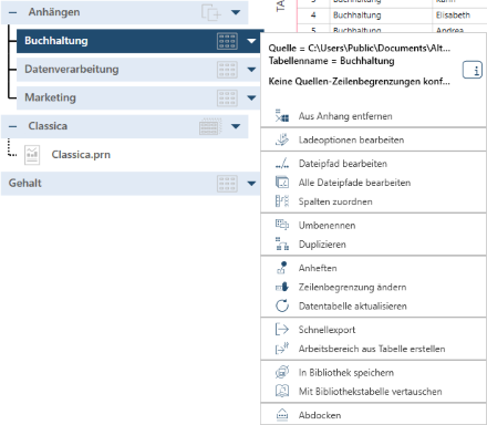

Klicken Sie im Fenster Vorbereiten auf den Dropdown-Pfeil rechts neben der Tabelle, die aktualisiert werden soll.
Ein Menü mit Tabelleninformationen und anderen Aktionsschaltflächen zeigt Folgendes an:
Beachten Sie, dass die verfügbaren Aktionen von der Art der gewählten Tabelle abhängig sind.
Wählen Sie Daten aus Quelle aktualisieren aus.
