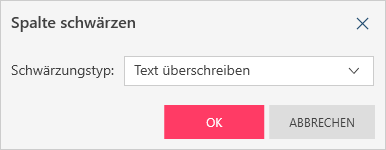

Klicken Sie im Fenster Vorbereiten mit der rechten Maustaste auf eine oder mehrere Spaltenüberschriften, um das entsprechende Kontextmenü anzuzeigen.
Wählen Sie Schwärzen aus. Daraufhin wird das Dialogfeld Schwärzung angezeigt:
Wählen Sie die Schwärzungsmethode in der Dropdown-Liste aus.
Klicken Sie auf OK.
