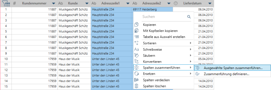

Rechtsklicken Sie auf die ausgewählten Spalten und wählen Sie Spalten zusammenführen > Ausgewählte Spalten zusammenführen aus.
Das Dialogfeld Ausgewählte Spalten zusammenführen wird angezeigt:

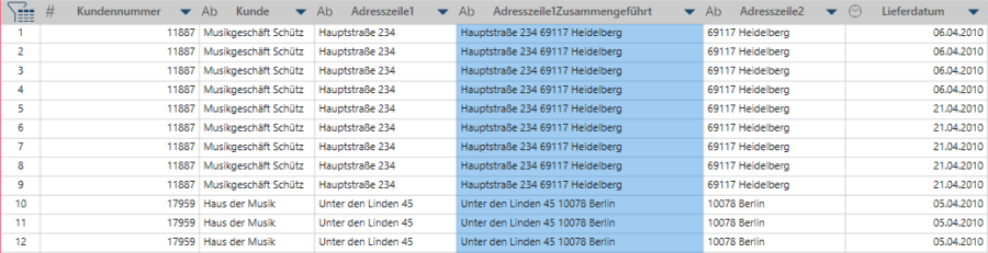

Klicken Sie auf OK. Die ausgewählten Spalten werden zusammengeführt.
Standardmäßig wird die neue Spalte <Name der ersten Spalte>MergeText genannt. Nennen Sie die Ausgabespalte nach Wunsch um.

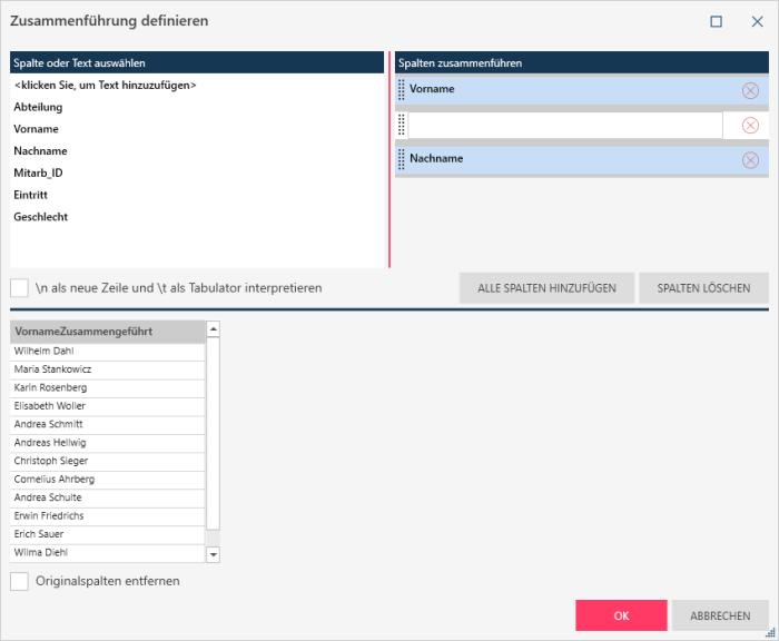

Das Dialogfeld Zusammenführung definieren wird angezeigt.
Erstellen Sie Ihre Zusammenführungsspalte:
Fügen Sie zusammenzuführende Spalten hinzu
Doppelklicken Sie im Fensterbereich Spalte oder Text auswählen auf eine Spalte, um diese Spalte zum Fensterbereich Spalten zusammenführen hinzuzufügen. Alle Spalten im Fensterbereich Spalten zusammenführen bilden gemeinsam die neue zusammengeführte Spalte. Die Werte werden in der Reihenfolge aufgelistet, wie sie im Fensterbereich Spalten zusammenführen erscheinen, einschließlich der Trennzeichen zwischen den Spalten (falls vorhanden).
Spalten verschieben, um die Zusammenführungsreihenfolge festzulegen
Ziehen Sie den Doppelbalken links der jeweiligen Spalte, um diese Spalte im Fensterbereich Spalten zusammenführen nach oben oder unten zu verschieben. Hierdurch wird festgelegt, wie die Werte in der neuen Spalte angezeigt werden.
Spalten löschen
Wenn eine Spalte nicht mehr Teil der Zusammenführung sein soll, kann sie durch Klicken auf das Löschen-Symbol auf ihrer rechten Seite aus dem Fensterbereich Spalten zusammenführen entfernt werden.
Trennzeichen hinzufügen
Doppelklicken Sie im Fensterbereich Spalte oder Text auswählen auf Klicken, um Text hinzuzufügen, um im Fensterbereich Spalten zusammenführen Text in das Textfeld einzufügen. Sie können dann ein Trennzeichen zum Trennen der Spalten eingeben.
