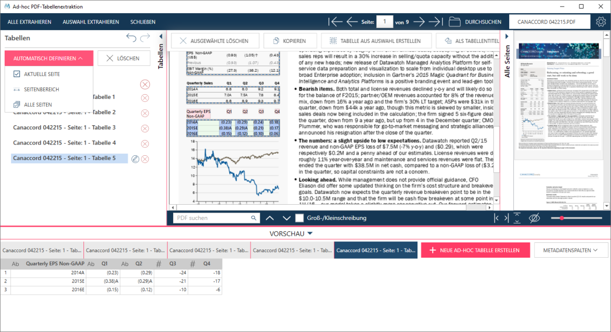

Definieren Sie eine oder alle Tabellen, indem Sie eine der folgenden Optionen im Fensterbereich „Tabellenaktionen“ auswählen:
Automatisch definieren > Aktuelle Seite
Automatisch definieren > Seitenbereich
Automatisch definieren > Alle Seiten
Verwenden Sie Variable: ProductName9 is not defined in the project., um alle Tabellen auf der aktuellen Seite zu suchen und durch Auswahl von Automatisch definieren > Aktuelle Seite automatisch zu definieren.

Wählen Sie Automatisch definieren > Aktuelle Seite im Fensterbereich „Tabelle“ aus.
Variable: ProductName9 is not defined in the project. scannt die Seite und definiert dann eine Tabelle für alle tabellarisierten Daten.
Außerdem führt der Extractor Folgendes aus:
Erstellt eine Liste aller Tabellen auf der Seite. Tabellen werden mit Seite <n> – Tabelle <n> benannt.
Zeigt Daten im Fensterbereich „Vorschau“ an. Sie können eine Tabelle anzeigen, indem Sie die Tabelle in der Seiten-/Tabellen-Liste oder die Registerkarte der Tabelle im Fensterbereich „Vorschau“ auswählen.
Alle definierten Tabellen werden auf der Dokumentseite hervorgehoben angezeigt.

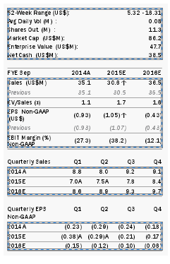

Alle definierten Tabellen werden auf der Seite hervorgehoben angezeigt:
