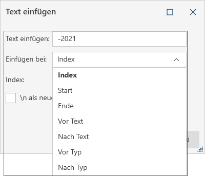

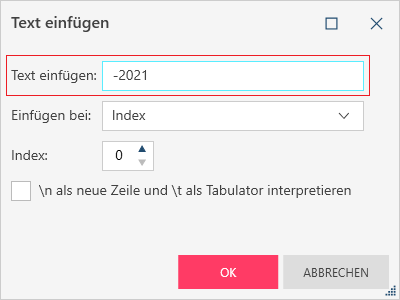

Wenn Sie diesen Vorgang anwenden, werden Sie zuerst aufgefordert, die Zeichenfolge einzugeben, die in das Feld eingefügt werden soll:
Danach müssen Sie definieren, wo im Feld die angegebene Zeichenfolge eingefügt werden soll:

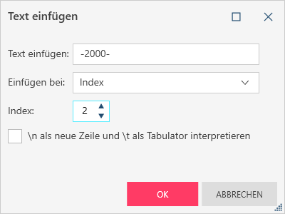

Index – Fügt die Zeichenfolge an einer bestimmten Stelle (Index) ein, beginnend links von den Werten im Feld. Wenn diese Option ausgewählt wird, muss auch ein Index (Index, d. h., die Anzahl der Stellen vom linken Rand des Felds) angegeben werden. Beispiel: Wenn das Feld den Wert ABCDEF enthält und Sie die Zeichenfolge -2000- einfügen möchten, indem Sie „Einfügen bei Index“ und einen Indexwert 2 angeben, ist der resultierende Feldwert A-2000-BCDEF. Zu beachten: Wenn der angegebene Index größer als die Länge des Wertes ist, wird der Text am Ende der Feldwert-Zeichenkette eingefügt.

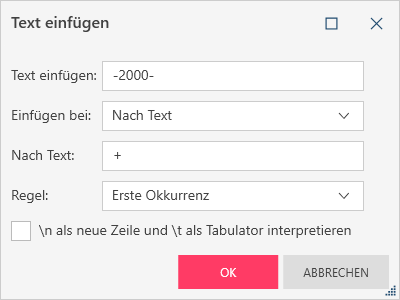

Nach Text – Fügt die Zeichenfolge nach einer angegebenen Textzeichenfolge (Nach Text) ein. Wenn diese Option ausgewählt ist, können Sie auch angeben, bei welcher Instanz (Regel, d. h., erste, letzte, jede) der angegebenen Zeichenfolge Text eingefügt werden soll. Beispiel: Wenn das Feld den Wert AB+CD+EF enthält und Sie die Zeichenfolge -2000- einfügen möchten, indem Sie "Einfügen nach Text", "Nach Text +" und "Regel Letzte Instanz" angeben, ist der resultierende Feldwert AB+CD+-2000-EF.

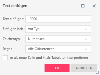

Vor Typ – Fügt die Zeichenfolge vor einem angegebenen Zeichentyp ein (Zeichentyp, z. B. alphabetisch, numerisch, andere druckbare Zeichen/Symbole). Wenn diese Option ausgewählt ist, können Sie auch angeben, bei welcher Instanz (Regel, d. h., erste, letzte, jede) des angegebenen Zeichens Text eingefügt werden soll. Beispiel: Wenn das Feld den Wert ABC1DEF2 enthält und Sie die Zeichenfolge -2000- einfügen möchten, indem Sie "Einfügen vor Typ", "Zeichentyp numerisch" und "Regel Alle Instanzen" angeben, ist der resultierende Feldwert ABC-2000-1DEF-2000-2.

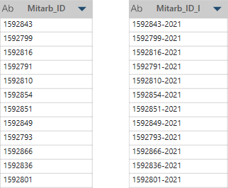

In diesem Beispiel ist die erste Spalte (MITARB_ID) die Originalspalte. Die Textzeichenfolge -2021 wird am Ende alle Zeilen in der zweiten Spalte (MITARB_ID_I) hinzugefügt.
