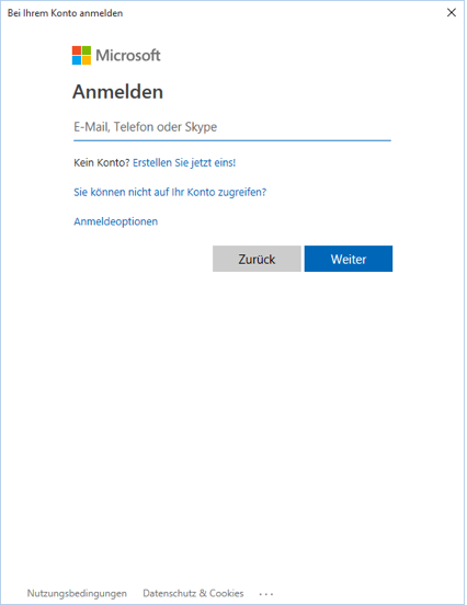

Der Exportvorgang wird ausgeführt, und das Anmeldedialogfeld „Power BI-Export“ wird angezeigt.
Geben Sie die erforderlichen Informationen ein, um sich bei Ihrem Microsoft-Konto anzumelden.
Power BI unterstützt keine E-Mail-Adressen, die von privaten E-Mail-Diensten oder von Telekommunikationsanbietern bereitgestellt werden. E-Mail-Adressen, die mit outlook.com, hotmail.com, hotmall.com und anderen hinzugefügt wurden, können daher nicht für Power BI-Konten verwendet werden.

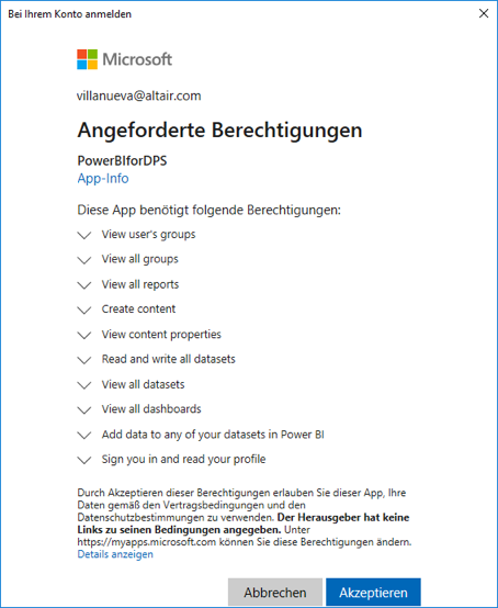

Erstmaligen Benutzern wird das Dialogfeld „PowerBI-Export genehmigen“ angezeigt.
Klicken Sie auf Akzeptieren.

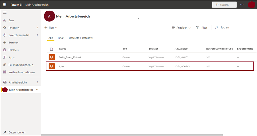

Der Exportvorgang wird ausgeführt und abgeschlossen.
Wenn Sie sich bei Ihrem Microsoft Power BI-Konto anmelden und Ihren Arbeitsbereich aufrufen, sollte die exportierte Tabelle in der Liste der Datensätze angezeigt werden.
