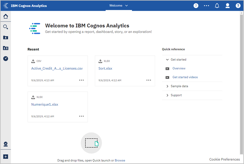

Die exportierte Tabelle sollte in „Mein Inhalt“ angezeigt werden, wenn Sie sich beim Cognos Analytics-Dienst anmelden.
Weitere Informationen zur erstmaligen Anwendung von IBM Cognos Analytics finden Sie hier.
