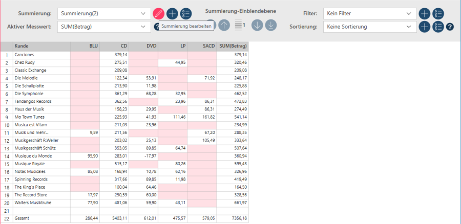

Sie können eine Summierung bearbeiten, um den Summierungsnamen zu ändern, einen anderen Filter während der Erstellung der Summierung anzuwenden, Schlüssel- und Elementfelder sowie Messwerte hinzuzufügen bzw. zu entfernen oder um die Eigenschaften von Schlüssel-, Summierungs- oder Elementfeldern zu bearbeiten.
Klicken Sie auf die Registerkarte Analysieren, um die Summierungsoptionen anzuzeigen
Wählen Sie die zu bearbeitende Summierung aus dem Dropdown-Menü Summierung aus.
Klicken Sie auf die Schaltfläche Summierung bearbeiten.
Daraufhin wird das Dialogfeld „Summierung bearbeiten“ angezeigt. Dieses Dialogfeld zeigt alle Details, die Sie beim Erstellen der ursprünglichen Summierung angegeben haben. In diesem Dialogfeld können Sie:
Die Eigenschaften einzelner Spalten in der Summierung bearbeiten
Die Anordnung der Spalten ändern
Eine ganze Zeile in die Summierung einfügen
Die Berechnung eines bestimmten Messwertes ändern
