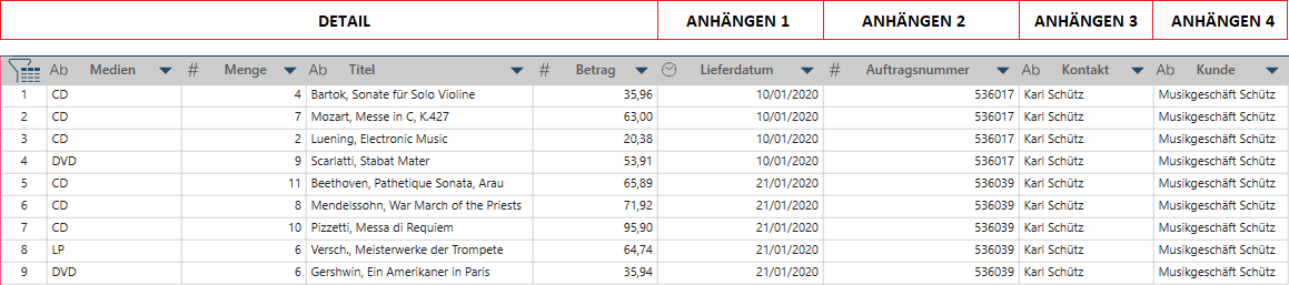

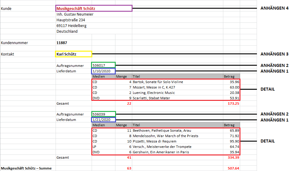

In diesem Beispiel können wir vier Mustertypen definieren:
Die obigen Muster extrahieren Daten und setzen Folgendes zusammen:
Zusammensetzung eines Datensatzes aus einem Detailmuster und aus Anhängemustern.
Die mit Hilfe eines Anhängemusters extrahierten Spalten sind mit dem Detaildatensatz verknüpft, sofern die Anhängeebene irgendwo in oder vor der ersten Detailzeile beginnt. Die extrahierten Spaltenwerte werden dann im Bericht bis zur nächsten Instanz der Anhängespalte an alle nachfolgenden Detaildatensätze angehängt. In der vorstehenden Abbildung wird z. B. für jede Transaktion ein separater Datensatz erstellt. Die Spalten für Kundenname, Kontaktperson und Lieferdatum, die mittels Anhängemuster extrahiert werden, sind mit der darunter angegebenen Transaktion verknüpft.
