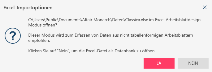

Öffnen Sie die Excel-Datei auf eine von zwei Arten:
Ziehen Sie das Excel-Arbeitsblatt nach Monarch Data Prep Studio und wählen Sie Ja aus, wenn das Dialogfeld Excel-Importoptionen angezeigt wird:

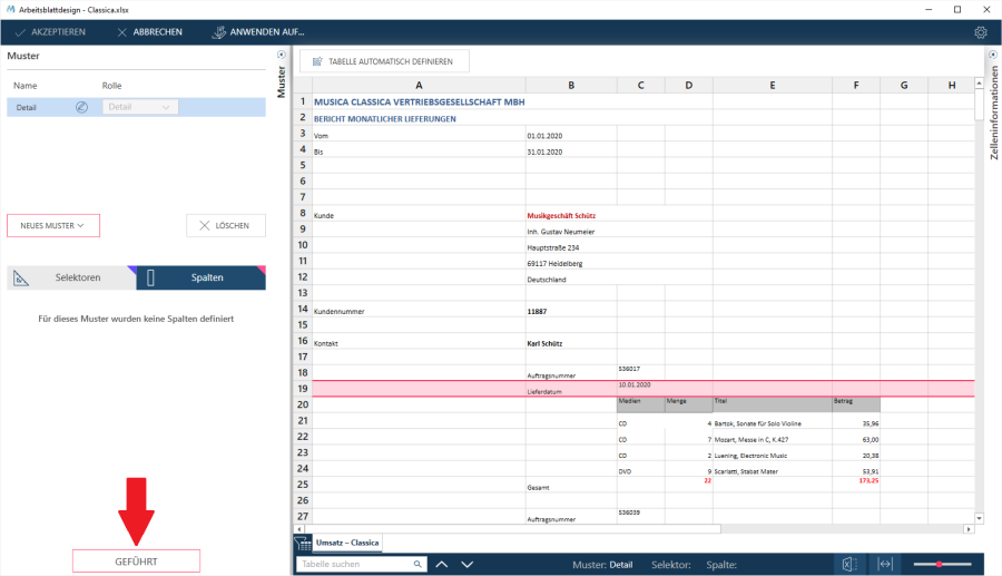

Navigieren Sie zu Daten öffnen > Kalkulationstabelle > Excel-Arbeitsblattentwurf
Wählen Sie unten im Fensterbereich Muster Geführt aus:
Die Benutzeroberfläche Geführte Selektion wird dem Fensterbereich Muster überlagert:

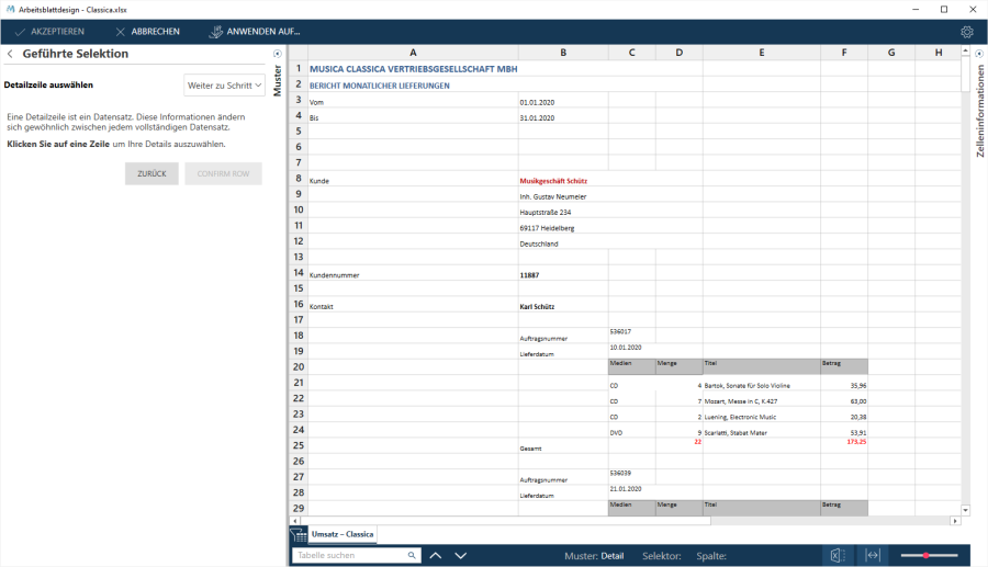

Wählen Sie Start aus. Sie werden zur Auswahl einer Detailzeile aufgefordert:
Es ist zu beachten, dass der Assistent in diesem Schritt die erste wichtige Anforderung beim Erstellen von Mustern unterstützt: Das Detailmuster zuerst zu definieren.
Sie müssen nach der niedrigsten Ebene sich wiederholender Zeilen, den Detailzeilen in der Berichtsprache suchen. Wenn Sie mit dem Arbeitsblatt nicht vertraut sind, müssen Sie eventuell nach unten blättern, um dies zu bestimmen.
Wählen Sie eine Detailzeile aus und wählen Sie anschließend Zeile bestätigen aus.

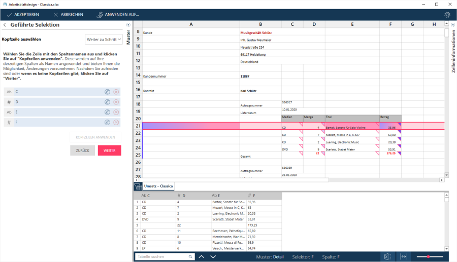

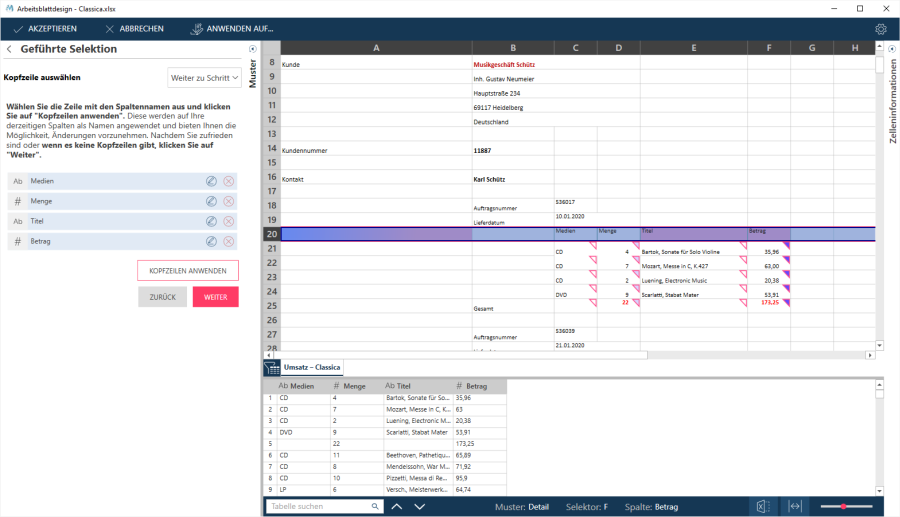

Sie werden nun aufgefordert, die Kopfzeile zu identifizieren.
Dieser Schritt sollte einfach sein: Wenn die Details eine Kopfzeile haben, wählen Sie die Zeile mit den Kopfzeilen auf und wählen anschließend Kopfzeilen anwenden aus. Wenn es keine Kopfzeilen gibt, wählen Sie Weiter aus.
Wenn Sie Kopfzeilen ausgewählt haben, werden diese angewendet. Sie werden in der Vorschautabelle sowie in der Liste der Selektoren wiedergegeben:
Wenn Sie mit dem Ergebnis zufrieden sind, wählen Sie Weiter aus. Sie werden nun aufgefordert, die Spalten zu überprüfen:

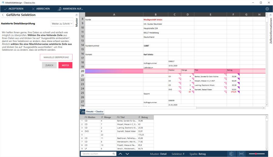

Dies kann auf zwei Arten gemacht werden: Manuell oder assistiert.

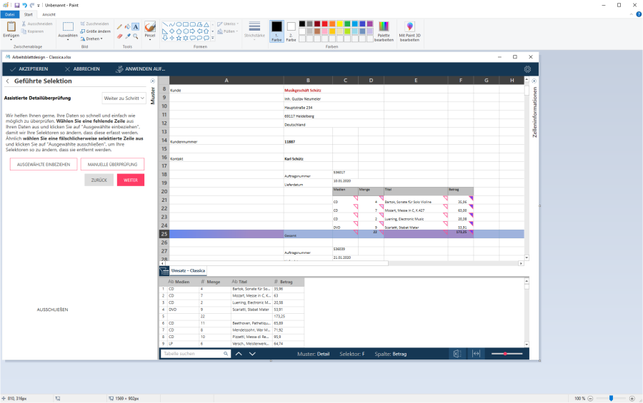

Wählen Sie Assistierte Überprüfung aus, damit der Assistent die Anpassung übernimmt:
Bei dieser Methode wählen Sie Detailzeilen aus bzw. ab und der Assistent versucht die Selektoren so zu anzupassen, dass Ihre Auswahlkriterien erfüllt werden.
Klicken Sie auf eine Zeile, die als Detail einbezogen werden soll, und wählen Sie Ausgewählte einbeziehen aus:
Klicken Sie auf eine Zeile, die derzeit einbezogen ist, und klicken Sie auf Ausgewählte ausschließen, um sie als Detailzeile zu entfernen:

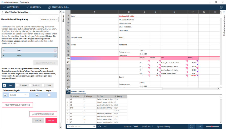

Wählen Sie Manuelle Überprüfung aus, um die Selektor-Anpassungen selbst vorzunehmen.
Bei der manuellen Überprüfung prüfen Sie die Komponenten des Selektors:
Zellenwert-Regeln
Schriftart-Eigenschaften
Ausrichtungseigenschaften und
Zelleneigenschaften.
und passen diese so an, dass nur die gewünschten Zellenzeilen ausgewählt werden.
Klicken Sie auf die Registerkarten (Wert, Schriftart, Ausrichtung, Zelle), um die entsprechenden Selektorwerte anzuzeigen und/oder anzupassen.

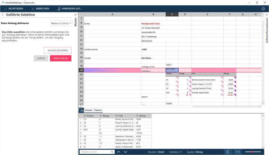

Definieren Sie die Anhänge.
Anhänge sind Werte, die Ihre Details gruppieren. In unserem Beispiel werden die Verkaufszeilen nach Lieferdatum, danach nach Auftrag, Kontaktperson und Kunde gruppiert.
Die Regeln zur Bestimmung der Details im Vergleich zu Anhängen unterscheiden sich. Die Schritte zum Definieren beider Typen sind jedoch ähnlich.
In diesem Schritt wählen Sie eine Zeile aus, die einen Anhangwert enthält. Wählen Sie dann Anhang definieren aus.
Nach Auswahl einer Anhängezelle werden die Werte der Vorschau hinzugefügt:

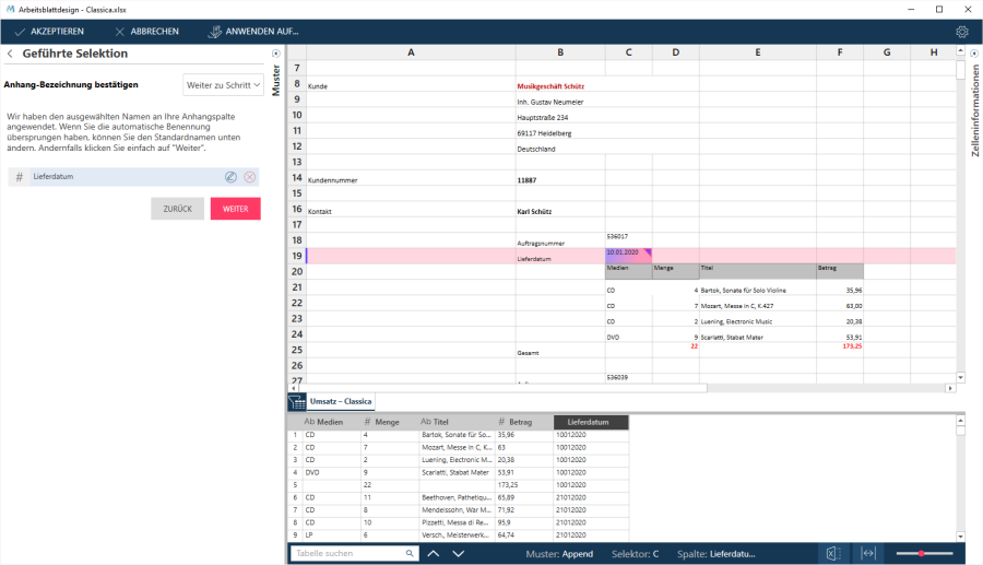

Wenn Sie eine Bezeichnung definiert haben, werden Sie nun aufgefordert, diese zu bestätigen.
Bestätigen Sie die Anhängebezeichnung und wählen Sie Weiter aus.

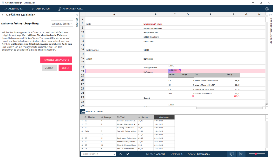

Sie werden aufgefordert, den Anhang zu überprüfen:
Wählen Sie „Manuell“ oder „Assistiert“ aus.
Gehen Sie vor, wie in Schritt 7 beschrieben, und wählen Sie Überprüfung fertig aus, wenn Sie fertig sind.

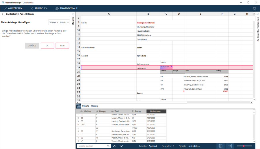

Sie werden aufgefordert, weitere Anhänge hinzuzufügen.
Wählen Sie Ja aus, um weitere Anhängespalten hinzuzufügen.
In diesem Fall befolgen Sie Schritte 8 bis 11.

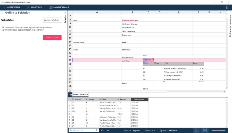

Wählen Sie anderenfalls Fertig stellen aus.

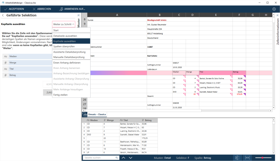

Der Assistent zeigt Ihnen, wie Muster auf sequenzielle Weise definiert werden. Sie können jedoch jederzeit auf Gehe zu Schritt klicken, um zu einem bestimmten Schritt zu springen:
Dadurch können Sie einfach von einem Schritt zum nächsten navigieren und bestimmte Details oder Anhängemuster anpassen.
