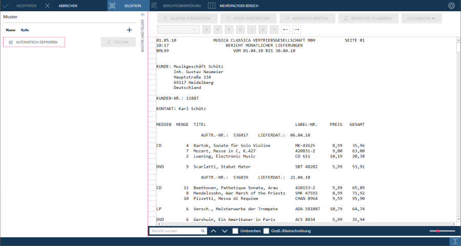

Importieren Sie eine PDF-Datei oder einen PRN-Bericht in Data Prep Studio. Das Fenster „Berichtsentwurf“ wird angezeigt.
Überprüfen Sie die ersten paar Seiten des Berichts, um die Informationen der Detailebene zu identifizieren. Sehen Sie nach, ob alle Detailfelder in eine Zeile passen oder ob sie über mehrere Zeilen verteilt werden müssen. Hinweis: In den meisten Berichten passen alle Felder der Detailebene in eine einzige Zeile. Es kann aber auch vorkommen, dass die Detailfelder in Blöcken von zwei oder mehr Zeilen mit dazwischenliegenden Feldtiteln angeordnet sind. In der folgenden Abbildung befinden sich alle Detailfelder in einer einzigen Zeile.

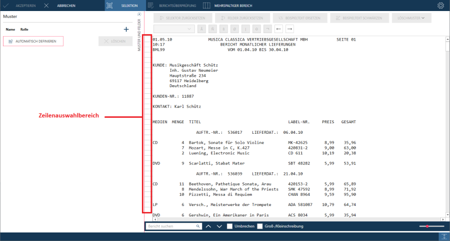

Wählen Sie eine Zeile oder Zeilengruppe aus, die eine einzige Instanz der Detailfelder enthält. Hinweis: Zur Auswahl einer Beispielzeile müssen Sie links von der Zeile in den Zeilenauswahlbereich klicken. Zur Auswahl mehrerer Zeilen müssen Sie links der ersten Zeile in den Zeilenauswahlbereich klicken und dann bei gedrückt gehaltener Maustaste bis zur letzten Zeile hin ziehen.

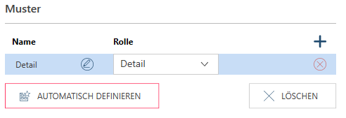

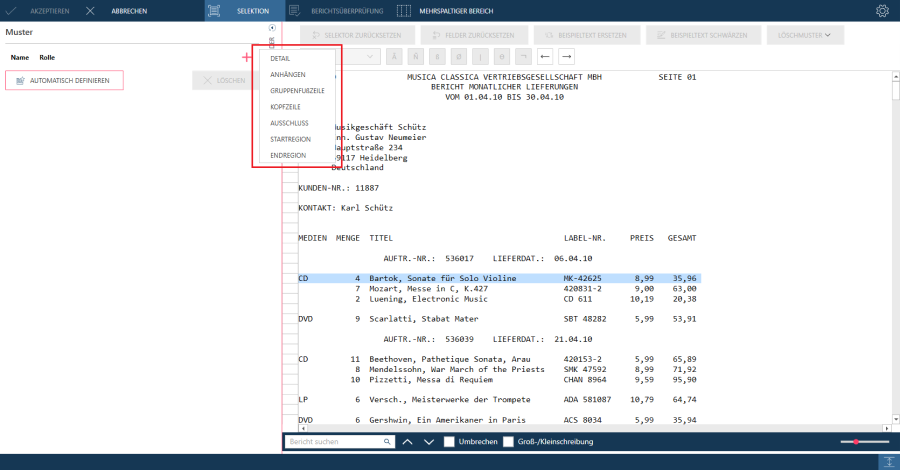

Wenn Sie das erste Mal ein Muster für einen Bericht erstellen, müssen Sie eine Rolle zuweisen. Sie können die Musterrolle während der Erstellung oder Bearbeitung der Musterdefinition jederzeit ändern.

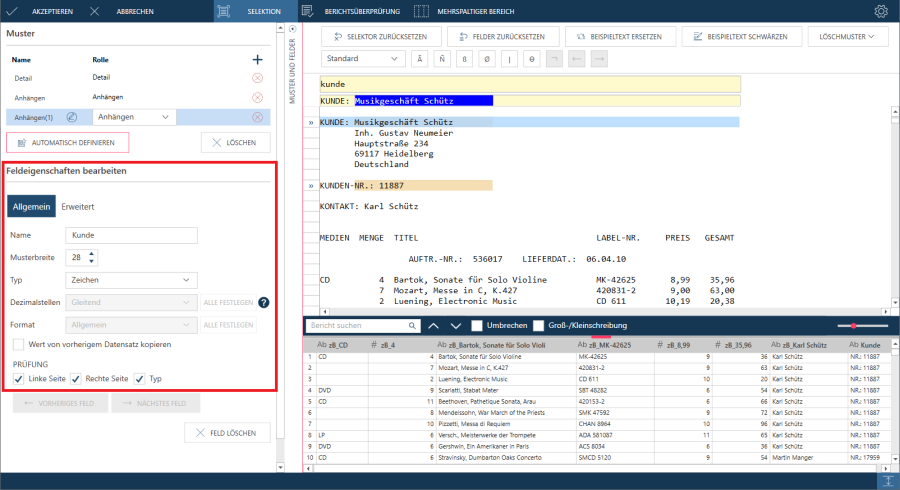

Wählen Sie im Fensterbereich „Muster- und Feldeigenschaften“ die Option Neues Muster hinzufügen
und anschließend eine Musterrolle aus:

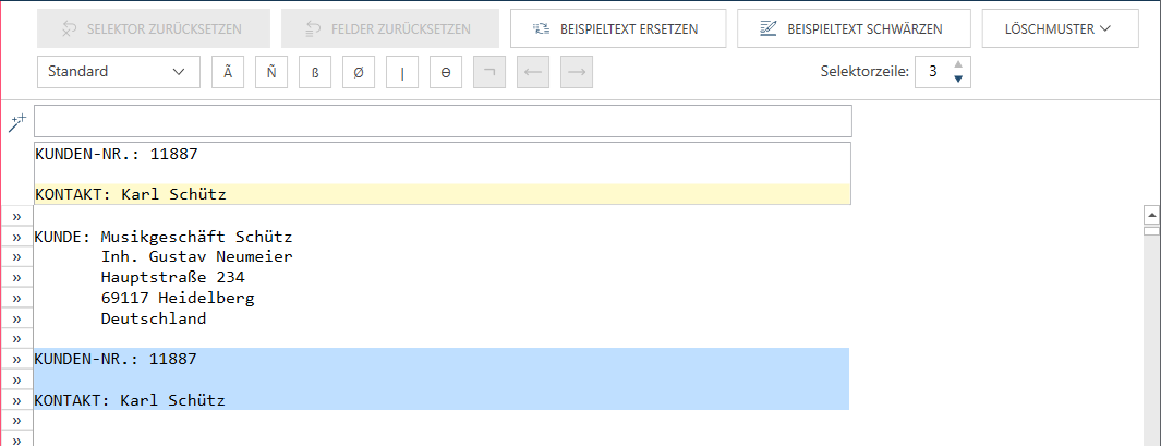

Beim Erstellen des Selektors werden Teile des Berichts durch Guillemets im Zeilenauswahlbereich markiert, um zu bestätigen, dass die Daten in diesem Bereich erfasst werden. Anhand dieser Markierungen können Sie überprüfen, ob der Selektor richtig definiert wurde.
Sie können in der Selektorzeile ein oder auch mehrere Selektorzeichen spezifizieren. Oftmals funktionieren verschiedene Kombinationen gleichermaßen gut. Es empfiehlt sich in der Regel, mehrere Selektorzeichen zu spezifizieren, um zu gewährleisten, dass nicht versehentlich Zeilen aus anderen Sortierebenen erfasst werden. Seien Sie dabei jedoch vorsichtig. Wenn Sie zu viele Selektorzeichen spezifizieren, besteht die Gefahr, dass einige der von Ihnen gewünschten Zeilen möglicherweise von der Selektion ausgeschlossen werden. Sie sollten mit dem Selektor ein wenig experimentieren, bis Sie eine Kombination gefunden haben, die gut funktioniert.

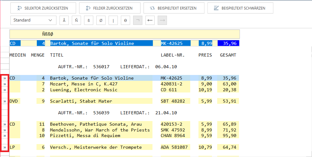

Markieren Sie jedes zu extrahierende Feld in Anlehnung an die Beispielzeile. Die Länge jeder Feldmarkierung sollte ausreichen, um alle Feldwerte aufzunehmen, jedoch nicht so lang sein, dass die Markierung in die Daten eines angrenzenden Feldes hineinreicht. Bei numerischen Feldern, die rechtsbündig ausgerichtet sind, sollte sich die Markierung weit genug nach links erstrecken, um die größtmögliche Zahl im Feld aufnehmen zu können.
Mit der Maus. Klicken Sie in der Textzeile „Beispiel“ die linke Feldgrenze an und ziehen Sie dann bei gedrückt gehaltener Maustaste nach rechts, um das Feld zu markieren. Wiederholen Sie diesen Vorgang für jedes Feld, das extrahiert werden soll. Bei numerischen Feldern, die rechtsbündig ausgerichtet sind, sollten Sie beim Markieren des Feldes an der rechten Feldgrenze beginnen und dann nach links ziehen.
Mit der Tastatur. Die Tastatur erlaubt ein präziseres Markieren der Felder, da Sie hier zeichenweise vorgehen können. Klicken Sie in der Textzeile „Beispiel“, um den Cursor anzuzeigen. Verwenden Sie dann die Pfeiltasten, um den Cursor auf das erste Zeichen im Feld zu setzten. Drücken Sie danach die EINF-Taste und benutzen Sie anschließend die NACH-RECHTS-Taste, um das Feld zu markieren. Abschließend müssen Sie auf Eingabe drücken, um die Felddefinition zu bestätigen. Wiederholen Sie diesen Vorgang für jedes Feld, das extrahiert werden soll.

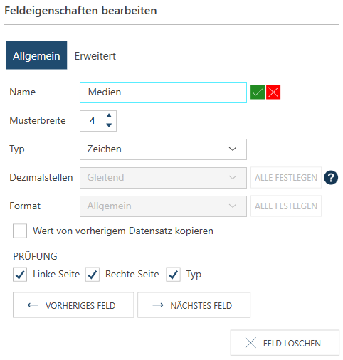

Sie können jedes Feld im Bereich Feldeigenschaften des Fensterbereichs Muster- und Feldeigenschaften benennen. Sie sollten den Feldern geeignete, d. h. berichtsbezogene Namen geben.
Im Bereich Feldeigenschaften des Fensterbereichs Muster- und Feldeigenschaften werden die Beispielfeldwerte und der aktuelle Name des ausgewählten Feldes angezeigt. Wenn Sie das Feld noch nicht benannt haben, wird ihm automatisch ein vorläufiger Name zugeordnet.
Feldnamen können bis zu 62 Zeilen lang sein und sowohl Großbuchstaben als auch Kleinbuchstaben sowie Leer- und Interpunktionszeichen enthalten, aber keine Punkte (.), Ausrufezeichen (!), Gravis-Zeichen (`) und auch keine eckigen Klammern ([]). Namen können mit jedem beliebigen Zeichen (außer Unterstreichungs- oder Leerzeichen) beginnen. Wird ein Name mit führenden Leerzeichen eingegeben, wird er zwar akzeptiert, aber die Leerzeichen dann einfach ignoriert.
Hinweis: Wenn Sie sich entscheiden, die DBF-Feldnamensgebung zu erzwingen, müssen alle Feldnamen mit den dBASE III-Feldnamenskonventionen konform gehen. Feldnamen können bis zu 10 Zeichen lang sein und jeden beliebigen Buchstaben, jede beliebige Zahl sowie auch den Unterstrich (_) enthalten. Das erste Zeichen muss ein Buchstabe sein. Leerzeichen und Interpunktionszeichen sind nicht zulässig.
Klicken Sie in der Textzeile „Beispiel“ auf ein neu zu benennendes Feld.
Geben Sie dem Feld einen geeigneten Namen indem Sie auf das Kästchen Name klicken und den aktuellen Namen durch einen neuen ersetzen. Klicken Sie auf das Häkchen neben dem Feld, um den neuen Namen zu bestätigen.
Wiederholen Sie die Schritte 1 und 2 für jedes zu benennende Feld. Wenn mehrere Felder in einem Muster definiert werden, kann das nächste Feld durch Auswahl der Schaltfläche Nächstes Feld unten im Fensterbereich „Feldeigenschaften bearbeiten“ angezeigt und neu benannt werden.
Jedes Feld wird anhand einer Reihe von Eigenschaften beschrieben, die es von anderen Feldern eindeutig unterscheidet. Diese Eigenschaften werden im Bereich Feldeigenschaften bearbeiten im Fensterbereich Muster- und Feldeigenschaften festgelegt, wenn ein Feld in der Textzeile „Beispiel“ ausgewählt wird. Verwenden Sie zum Ändern der Feldeigenschaften die Anweisungen unter Eingabefeld-Eigenschaften.
