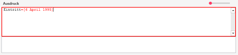

Monarch Data Prep Studio hebt den Ausdruckersteller durch eine rote Umrandung hervor, wenn der Ausdruck fehlerhaft ist:
In den meisten Fällen bedeutet dies, dass der Ausdruck eine der unten beschriebenen Regeln verletzt.
