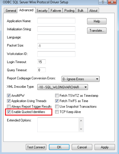

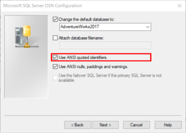

Sie müssen zitierte Bezeichner aktivieren (z. B. die Optionen Enable Quoted Identifiers oder ANSI Quoted Identifiers), wenn Sie den ODBC-Treiber für die Verwendung mit dem Connector konfigurieren.
Zum Beispiel:
Microsoft SQL Server DSN-Konfiguration
ODBC SQL Server Wire Protokoll-Setup
Ihre Verbindung wird einen Syntaxfehler anzeigen, wenn diese Optionen nicht aktiviert sind.

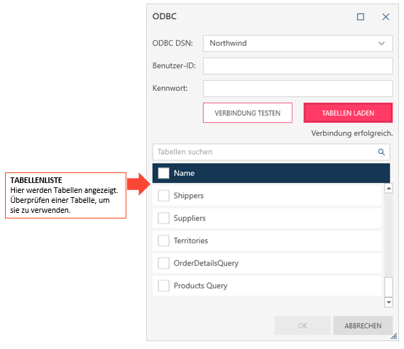

Verbindung testen |
Klicken Sie auf diese Schaltfläche, um Ihre Verbindung mit der ODBC-Datenbank zu testen. |
Tabellen laden |
Lädt die Tabellen der Datenquelle. Die Tabellen werden in der Tabellenliste angezeigt. |
Tabellen suchen |
Ermöglicht die Suche nach eine bestimmten Tabelle. Geben Sie Ihre Suchkriterien in das Suchfeld ein. |
Tabellenliste |
Dient zum Auswählen einer Tabelle. Kreuzen Sie das Kästchen neben der zu verwendenden Tabelle an. Sie können mehr als eine Tabelle auswählen und Sie können auch das Kontrollkästchen neben Name in der Kopfzeile ankreuzen, um alle Tabellen auszuwählen.
