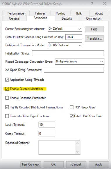

Bei der Verbindung mit ODBC DSN unter Verwendung des „Altair SQL Server Wire Protocol“-Treibers kann dieser Fehler beim Laden einer Liste von Tabellen auftreten.
Aktivieren Sie „Enable Quoted Identifiers“ in den ODBC-Einstellungen:

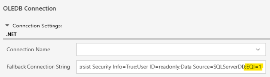

Fügen Sie „EQI=1“ der Verbindungseinstellungen-Zeichenfolge hinzu:
