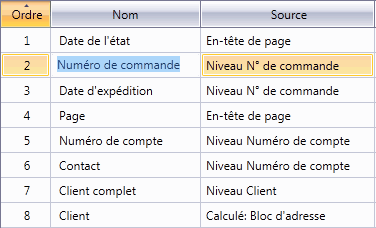

Boîte de dialogue Liste des champs
Sélectionnez Liste des champs via le ruban de la Conception du tableau. La fenêtre Liste des champs apparaît. Cette fenêtre affiche les propriétés de tous les champs dans le tableau, y compris leur type.
Sélectionnez la ligne correspondant au champ à déplacer.
Cliquez sur le bouton Vers le haut ou Vers le bas situé en bas de la liste des champs.
Répétez les étapes 2 à 3 pour tous les champs à déplacer.
