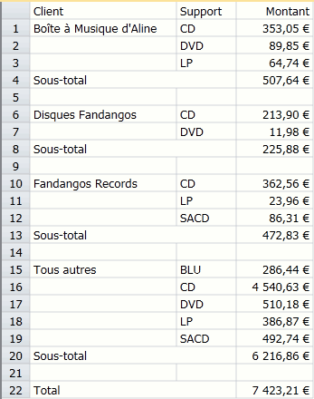

La réduction ou le développement permet d'explorer rapidement un groupe de données du récapitulatif. En réduisant, vous pouvez diminuer le niveau de détail dans le récapitulatif et révéler ainsi des informations de plus haut niveau. Par exemple, le récapitulatif suivant détaille les ventes selon le type de support dans le champ Client. Le total des ventes est affiché pour chaque type de support dans chaque champ Client. En réduisant le récapitulatif, Monarch Classic groupe les totaux de ventes pour chaque type de support afin d'afficher un seul total des ventes pour chaque client.
Récapitulatif dont le total des ventes est détaillé par type de support dans chaque champ Client.
Récapitulatif réduit pour afficher le total des ventes détaillé par client.

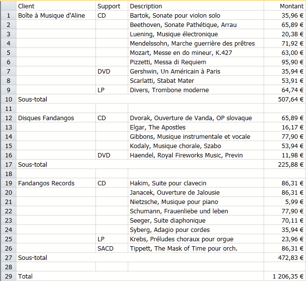

Si vous incluez des champs d'article dans une définition de récapitulatif, vous pouvez développer le récapitulatif davantage pour y afficher les transactions individuelles.
Récapitulatif développé pour afficher les transactions individuelles.
