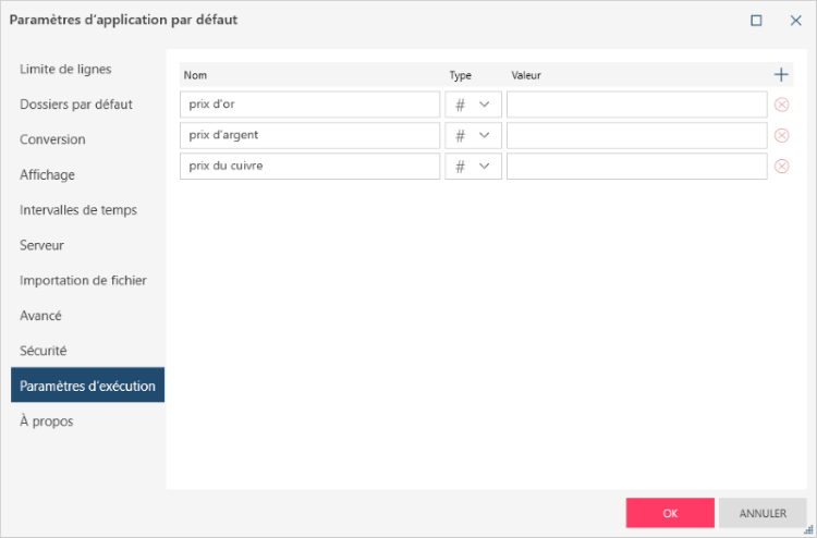

Sélectionnez Paramètres par défaut de l’application ou Paramètres de l’espace de travail actuel sous Paramètres dans le menu principal.
Sélectionnez l’onglet Paramètres d’exécution pour afficher l’onglet de définition des paramètres d’exécution.

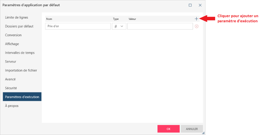

Sélectionnez l’icône + pour créer une nouvelle ligne de paramètre.
Définissez les éléments suivants :
Nom
Type de données
Valeur (Cette valeur est facultative. Si vous définissez une valeur maintenant, elle n’est valable que pour la session en cours. )

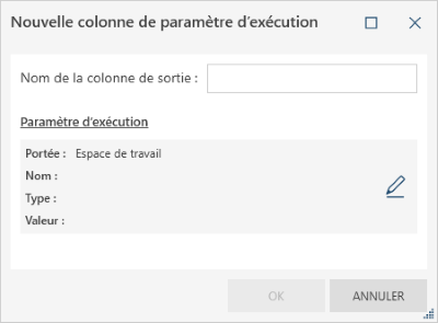

Cliquez avec le bouton droit sur une colonne, puis sélectionnez Colonnes > Nouvelle colonne de paramètre d’exécution.
La boîte de dialogue Nouveau paramètre d’exécution s’affiche :
Saisissez le nom dans le champ Nom de la colonne de sortie.

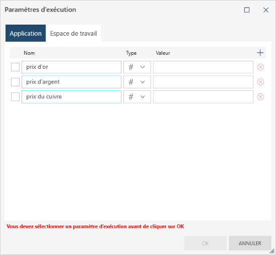

Cliquez sur l’icône de crayon pour afficher la liste des paramètres d’exécution :
Sélectionnez l’onglet Application ou Espace de travail pour sélectionner des paramètres d’application ou d’espace de travail et cochez la case en regard du paramètres que vous voulez utiliser. .
Cliquez sur OK.
Le paramètre d’exécution devient alors une nouvelle colonne dans votre table.

Sélectionnez Paramètres par défaut de l’application ou Paramètres de l’espace de travail actuel.
Sélectionnez l’onglet Paramètres d’exécution pour afficher l’onglet de définition des paramètres d’exécution :
Saisissez une valeur dans la colonne Valeur. La valeur saisie doit correspondre au type de données du paramètre d’exécution.
Sélectionnez OK pour définir les valeurs des paramètres, puis fermez Paramètres par défaut de l’application ou Paramètres de l’espace de travail actuel.
