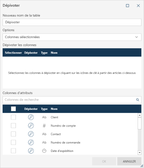

Sélectionnez Dépivoter pour afficher la boîte de dialogue Dépivoter :
Saisissez un nom pour le pivotement.
Par défaut, la table qui en résulte s’appelle Dépivoter. Su une table avec ce nom existe déjà, la table sera nommée Dépivoter(1), et ainsi de suite. Vous pouvez ensuite renommer la table selon vos besoins.

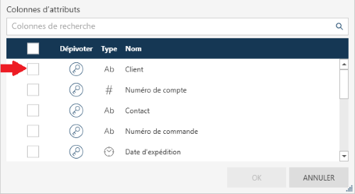

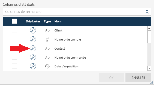

Sélectionnez la ou les colonnes à dépivoter. Vous pouvez :
Sélectionner l’icône de clé en regard des colonnes dans le panneau Colonnes d’attributs ou
Sélectionner toutes les colonnes dans le menu déroulant Options.
Les colonnes que vous avez désignées comme colonnes à dépivoter sont placées dans le panneau Dépivoter les colonnes.
Sélectionnez les colonnes d’attributs en cliquant sur la case en regard d’une colonne dans le panneau Colonnes d’attributs.
Sélectionnez OK.
