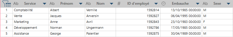

Par exemple, regardez la table ci-dessous :
Quand vous effectuez la transposition sur la première colonne, c’est-à-dire Service :

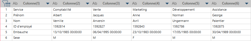

Chaque valeur de service devient un en-tête de colonne.
Chaque ligne Employé associée au service devient une colonne et toutes les valeurs de ligne s’affichent sous chaque service.
La transformation qui en résulte se présentera comme suit :
Les en-têtes de colonne d’origine sont transposés et deviennent des valeurs de ligne de la première colonne et les valeurs qui étaient des valeurs de colonne deviennent des enregistrements horizontaux.

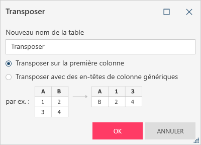

Une boîte de dialogue vous permet de choisir la transformation souhaitée.
Sélectionnez Transposer pour afficher la boîte de dialogue Transposer :
Sélectionnez l’une des options suivantes :
Transposer sur la première colonne
Transposer avec des en-têtes de colonne génériques.
Quand vous avez terminé, cliquez sur OK.
La nouvelle table s’appelle Transposer. Vous pouvez ensuite renommer la table selon vos besoins.
