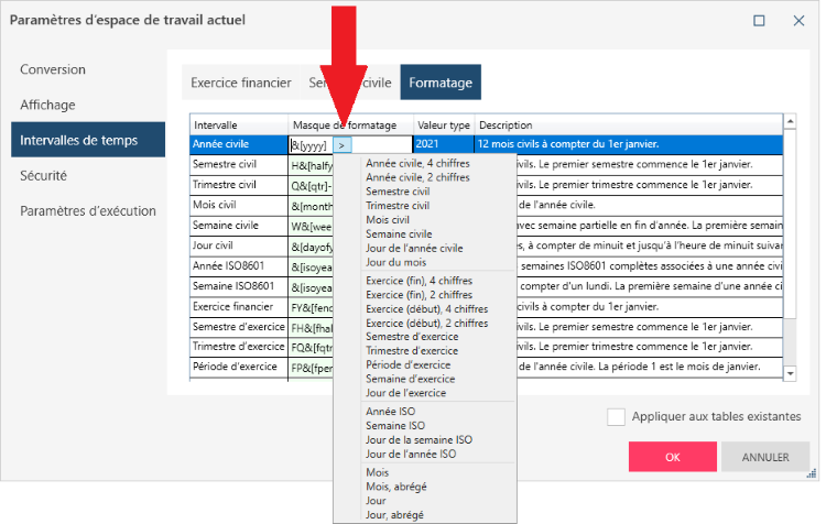

Définir la mise en forme des intervalles de temps
Servez-vous du tableau pour définir la mise en forme de tous les intervalles de temps utilisés par Monarch Data Prep Studio.
Champ |
Description |
Intervalle |
Affiche la liste des noms d'intervalle de temps disponibles. |
Masque de formatage
Affiche le masque de formatage appliqué à l'intervalle actuellement sélectionné. Pour modifier
le masque de formatage, double-cliquez sur le masque d’intervalle
de temps souhaité puis cliquez sur
Valeur type
Affiche l’effet des masques de formatage sur la date donnée en exemple. La date donnée en exemple est affichée en bas à droite de la boîte de dialogue. Vous pouvez modifier la valeur en utilisant le contrôle de calendrier figurant à côté. |
Description |
Affiche la description de chaque intervalle de temps.
pour choisir
parmi une liste de masques disponibles :
