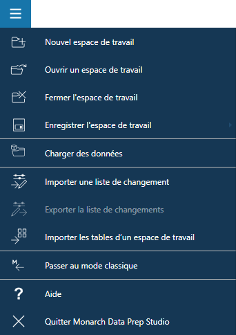

Procédure à suivre :
Sélectionnez l’icône du Menu de l’application située dans le coin supérieur droit de la fenêtre en cours :
Choisissez Enregistrer l’espace de travail puis sélectionnez une option d’enregistrement :
Enregistrer l’espace de travail sur votre ordinateur.
Saisir le chemin et le nom de l’espace de travail.
Enregistrer l’espace de travail sur votre ordinateur, mais sous un nom différent.
Saisir le chemin et le nom du nouvel espace de travail.
Enregistrer l’espace de travail sur votre ordinateur, sous mot de passe.
Saisir le chemin et le nom de l’espace de travail. Ensuite, saisir également un mot de passe.
Enregistrer l’espace de travail sur votre ordinateur, mais sous un nom différent et sous mot de passe.
Saisir le chemin et le nom du nouvel espace de travail. Ensuite, saisir également un mot de passe.
Enregistrer l’espace de travail dans la bibliothèque Knowledge Hub.
Saisir l’espace de travail et la source de données. Reportez-vous à la section suivante pour plus de détails.

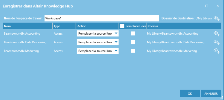

Enregistrement des espaces de travail dans Knowledge Hub
Quand vous enregistrez dans Knowledge Hub, vous devez définir le chemin de l’espace de travail, ainsi que toute les sources utilisées.
Dans la boîte de dialogue Enregistrer dans Altair Knowledge Hub :
Saisissez le nom de l’espace de travail.
Définissez le dossier de destination de l’espace de travail. Cliquez sur l’icône Parcourir
pour sélectionner un dossier dans la bibliothèque Knowledge Hub dans lequel enregistrer l’espace de travail.
Pour chaque source de données :
Définissez comment la source de données est enregistrée.
Vous pouvez choisir de remplacer la source sur le serveur Knowledge Hub, de créer une nouvelle instance de la source de données sur le serveur Knowledge Hub ou d’utiliser la source existante sur le serveur Knowledge Hub.
Cochez la case Remplacer local si vous voulez utiliser la table pour remplacer la source locale.
Définissez le dossier de destination et la source de données. Cliquez sur l’icône Parcourir
pour sélectionner un dossier et une source de données dans la bibliothèque Knowledge Hub. Si vous avez choisi de créer une nouvelle table dans Knowledge Hub, vous devez également fournir un nom pour cette table.
Notez que pour l’instant, l’enregistrement d’un espace de travail dans la bibliothèque Knowledge Hub à partir de DPS échoue si la source de données utilisée provient de Knowledge Hub (option Utiliser la source Knowledge Hub). Il s’agit d’un problème connu.
