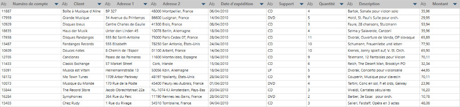

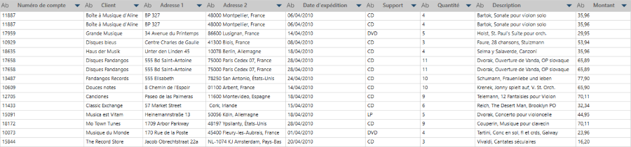

À titre d’exemple, vous commencez avec une table comme celle-ci, où les paires d’enregistrements 1 et 2 et 7 et 8 sont des doublons :
La fonction Afficher les doublons créera une table de la sorte :
La fonction Retirer les doublons créera une table de la sorte :
Vous pouvez afficher ou retirer les lignes ayant des valeurs en double pour toutes les colonnes ou pour des colonnes en particulier seulement. Dans notre exemple, vous pouvez retirer uniquement les lignes ayant des Clients en double, ou un Numéro de compte et des Clients en double.

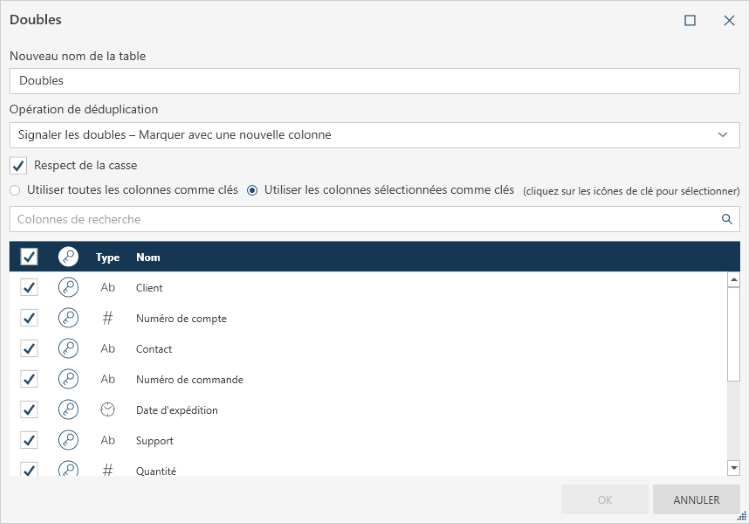

La boîte de dialogue Doublons apparaît :
Entrez le nom à donner à la nouvelle table.
Sélectionnez l’opération de déduplication dans la liste déroulante.

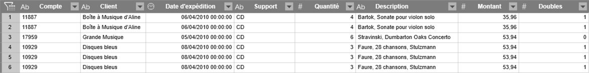

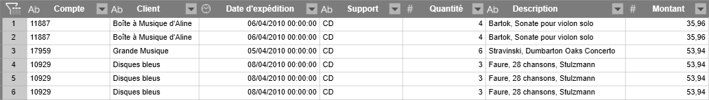

Pour mieux comprendre les différentes opérations, nous allons utiliser l’exemple suivant :
Nous avons deux jeux de doublons : La Boîte à musique d’Aline a 2 enregistrements en double et la Grande musique en a 3.

Signaler les doubles – Marquer avec une nouvelle colonne
Avec cette opération, Monarch Data Prep Studio marque tous les enregistrements qui ont des doublons.
Avec les enregistrements ci-dessus, le résultat serait :

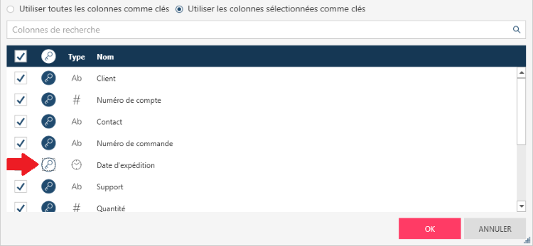

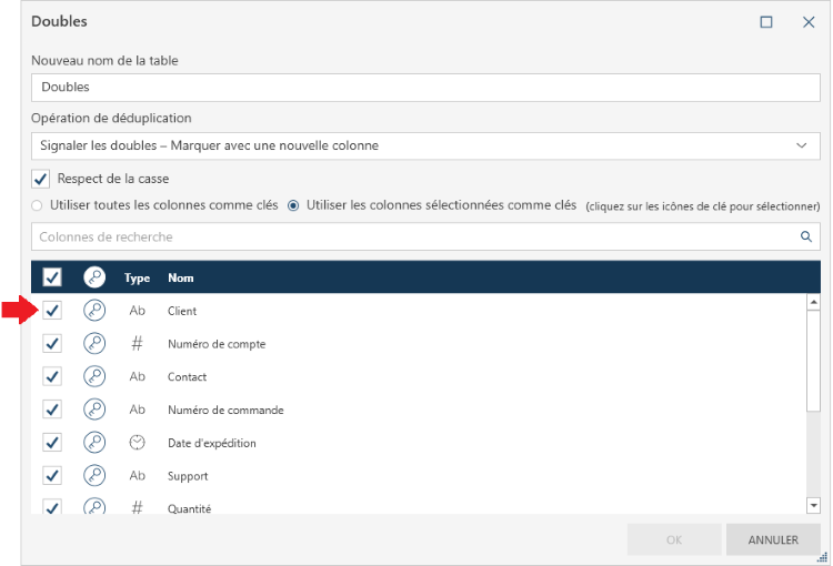

Désélectionnez/Sélectionnez les colonnes que vous voulez utiliser pour l’évaluation des doublons.
Si une colonne n’est pas sélectionnée, elle est ignorée même si elle contient des doublons.

Sélectionnez les colonnes à inclure à la table résultante.
Sélectionnez Utiliser toutes les colonnes comme clés si vous voulez afficher toutes les colonnes.
Sélectionnez Utiliser les colonnes sélectionnées comme clés, puis cochez les cases en regard des colonnes que vous voulez inclure :
