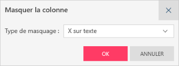

Procédure à suivre :
Dans la fenêtre Préparer, effectuez un clic droit sur l’en-tête d’une colonne pour afficher le menu contextuel.
Sélectionnez Masquer... La boîte de dialogue Masquer s’ouvre :
Sélectionnez le type de masquage dans la liste déroulante.
Sélectionnez OK.
