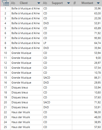

Par exemple, une table (de 91 lignes) comparable à l’illustration suivante :

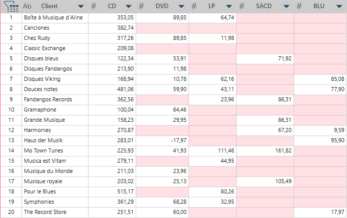

peut être pivotée sur Support et groupée sur Client pour produire un table limitée à 13 lignes :

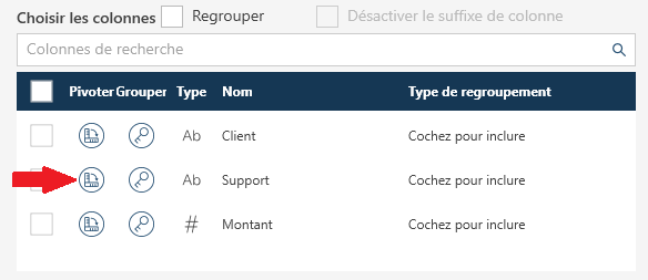

Sélectionnez la ou les colonnes à pivoter.
Pour la sélection de la colonne à pivoter, pensez à celle qui résume le mieux vos données (en produisant la table la plus compacte) et vous donne l’information dont vous avez besoin. Dans l’exemple ci-dessus, la table comprend 13 clients, 5 types de support et 91 montants différents. Si la question est de savoir quel client a acheté le plus (en termes de montant) d’un type de support spécifique, vous pouvez sélectionner soit Client, soit Qté Support comme colonne à pivoter. La première produit cependant une table à 13 colonnes et la seconde, une table à 5 colonnes seulement. Le choix de Qté Support semble donc plus logique.
Pour sélectionner une colonne à pivoter, cliquez sur l’icône pivoter en regard d’une colonne dans la section Choisir les colonnes de la boîte de dialogue.
Dans cet exemple, nous choisissons Support comme colonne à pivoter.
Les colonnes à pivoter sont placées dans la section Pivoter des colonnes de la boîte de dialogue.

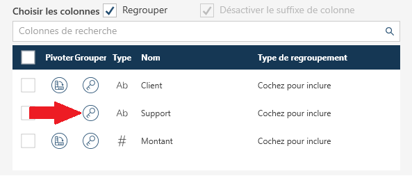

Sélectionnez les colonnes à regrouper.
Pour ce faire, cliquez sur l’icône de clé en regard d’une colonne dans la section Choisir les colonnes de la boîte de dialogue.
Dans cet exemple, nous choisissons Qté comme colonne à regrouper.
Les colonnes à regrouper sont placées dans la section Grouper les colonnes de la boîte de dialogue.

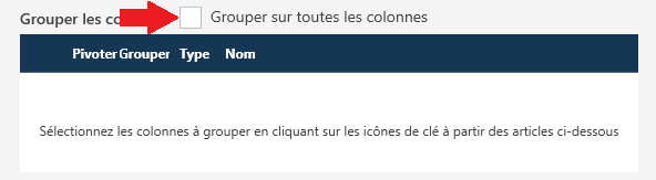

Vous pouvez choisir plusieurs colonnes à regrouper. Si vous voulez grouper sur toutes les colonnes, cliquez sur la case Grouper sur toutes les colonnes en haut du panneau Grouper les colonnes :

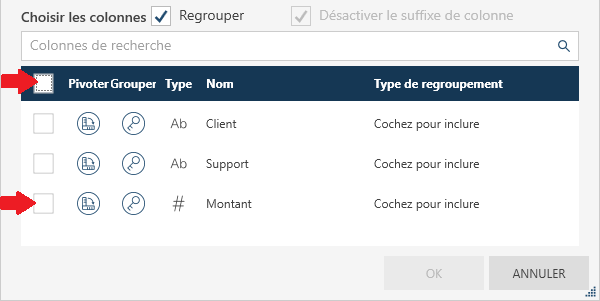

Pour sélectionner toutes les colonnes, coches la case de la ligne d’en-tête en haut du panneau Choisir des colonnes :

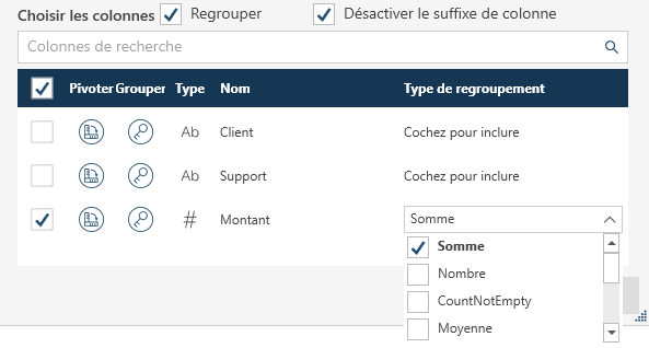

Sélectionnez l’opération à appliquer à la colonne de valeur. Dans cet exemple, où les montants totaux sont recherchés, l’opération voulue est donc « Somme ».

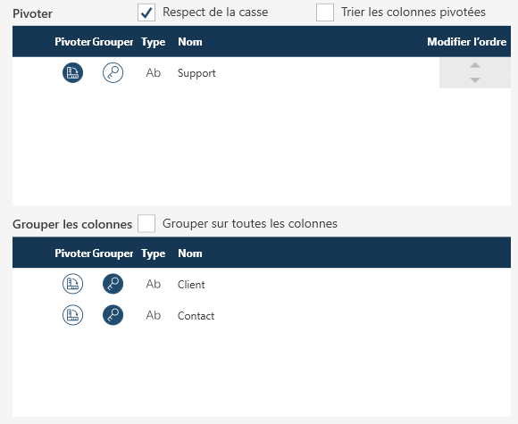

Comme expliqué précédemment, les colonnes que vous sélectionnez pour le pivotement ou le groupement sont placées dans la section correspondante (Pivoter ou Grouper) de la boîte de dialogue Pivoter. Notez également que l’icône de pivotement ou de groupement est mise en surbrillance pour indiquer le rôle de la colonne dans la transformation :
Pour changer de rôle, cliquez sur l’icône en regard de la colonne.
Exemple :
Pour supprimer Client en tant que colonne de groupement, cliquez sur l’icône de clé qui se trouve à côté dans la section Grouper les colonnes afin de la désélectionner.
Pour faire de Client une colonne de pivotement au lieu d’une colonne de groupement, cliquez sur l’icône de pivotement qui se trouve à côté dans la section Grouper les colonnes.
Pour modifier l’ordre des colonnes de pivotement, cliquez sur les flèches vers le haut ou vers le bas à côté de ces colonnes.
