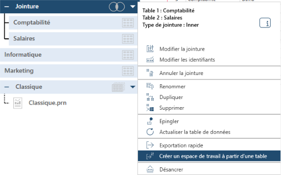

Vous pouvez exporter des tables, y compris toutes les modifications qui y ont été apportées ainsi qu’à leurs tables parents, dans un nouvel espace de travail.
Procédure à suivre :
Dans le sélecteur de table, cliquez avec le bouton droit sur une table que vous voulez exporter dans un espace de travail et choisissez Créer un espace de travail à partir d’une table dans les options qui s’affichent.
Utilisez la boîte de dialogue Enregistrer sous pour donner un nom à l’espace de travail et choisir où l’enregistrer.
Quand vous avez terminé, cliquez sur Enregistrer.

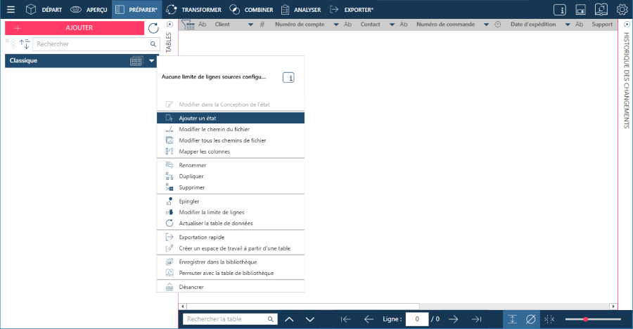

Dans le sélecteur de table, cliquez avec le bouton droit sur une table basée sur un état que vous voulez exporter dans un espace de travail et choisissez Créer un espace de travail à partir d’une table > Avec fichiers pour inclure le ou les fichiers d’état ou Créer un espace de travail à partir d’une table > Sans fichiers pour exclure les fichiers d’état pendant l’exportation.
Si vous choisissez d’exporter le nœud de modèle dans un espace de travail sans inclure le ou les fichiers d’état, vous devrez fournir un fichier d’état lorsque vous ouvrirez l’espace de travail afin d’effectuer des opérations de préparation des données.
