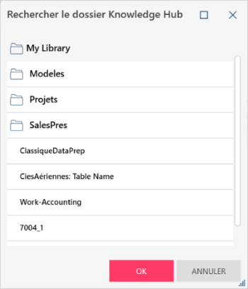

Si vous voulez enregistrer la table dans un dossier spécifique de la bibliothèque Knowledge Hub, cliquez sur le bouton Parcourir pour ouvrir la boîte de dialogue Rechercher le dossier Knowledge Hub. Sélectionnez le dossier de votre choix. Le dossier sélectionné s’affiche dans le champ Dossier de destination du panneau des propriétés d’exportation. Lorsque vous avez terminé, cliquez sur OK.
