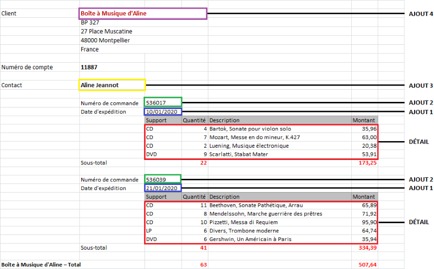

Dans cet exemple, nous pouvons définir quatre types de masque :

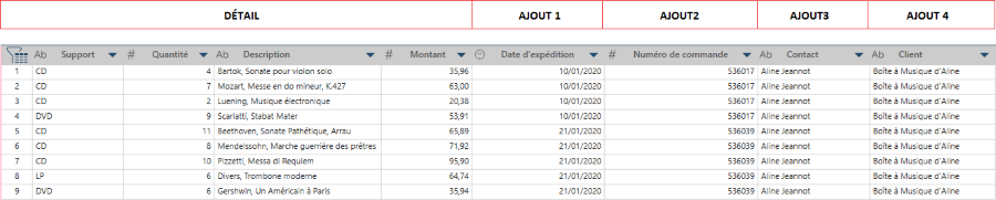

Les masques ci-dessus extraient des données et assemblent ce qui suit :
Assemblage d’enregistrements issus d’un masque de détail et des masques d’ajout associés.
Les colonnes extraites au moyen d’un masque d’ajout s’associent à l’enregistrement de détail si le niveau d’ajout commence à la première ligne de détail ou avant. Les valeurs de colonne extraites s’ajoutent à tous les enregistrements de détail ultérieurs jusqu’à l’occurrence suivante de la colonne d’ajout dans l’état. Par exemple, dans l’illustration ci-dessus, un enregistrement de détail séparé est créé pour chaque transaction. Les colonnes de nom du client, contact et date d’expédition, extraites à l’aide de masques d’ajout, sont associées à la transaction en-dessous d’elles.
