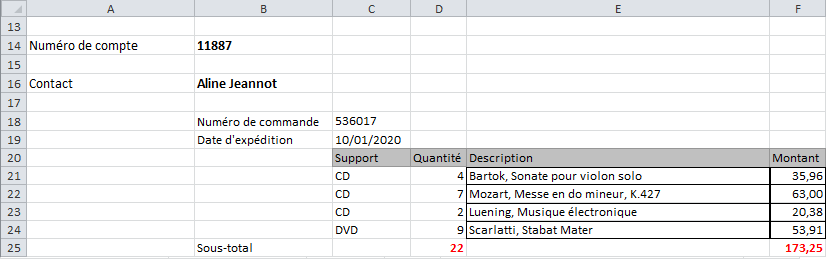

Par exemple, les sélecteurs peuvent être définis comme expliqué ci-dessous vu les données d’exemple dans la feuille de calcul.
Numéro de commande
Nous pouvons sélectionner/capturer le numéro de commande (cellule C18) avec les propriétés suivantes :
Valeur : est un nombre et est non-blanc
Police : nom= calibre, taille= 11, couleur = noir
Alignement : alignement horizontal = gauche
Date d’expédition
Nous pouvons sélectionner/capturer la date d’expédition (cellule C19) avec les propriétés suivantes :
Valeur : est une date
Support
Nous pouvons sélectionner/capturer le support (cellule C21-C24) avec les propriétés suivantes :
Valeur : est non-blanc

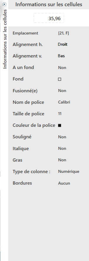

Utilisez le panneau Informations sur les cellules, sur la droite de la fenêtre Conception de feuille de calcul, pour consulter les propriétés des cellules qui peuvent vous aider à ajuster vos sélecteurs :

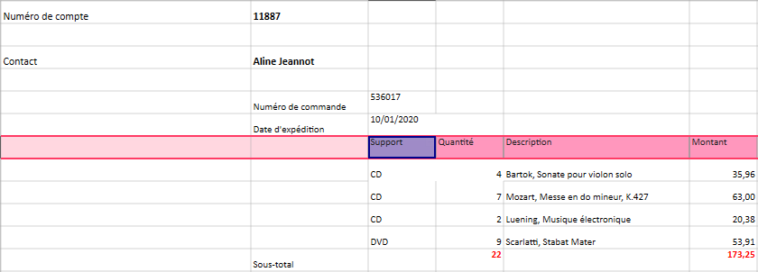

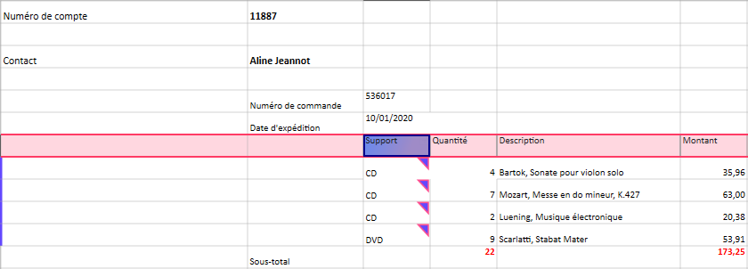

Sélectionnez une cellule. La cellule est mise en surbrillance.
Cliquez avec le bouton droit de la souris et choisissez Ajouter un sélecteur dans le menu contextuel ou sélectionnez l’outil Ajouter un sélecteur :

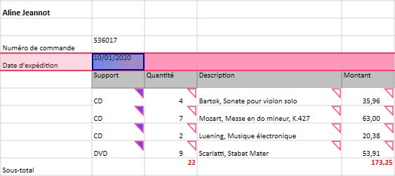

Le résultat en est :
La conception de feuille de calcul sélectionne/capture la cellule en fonction de ses propriétés. Les cellules dans la colonne avec les mêmes propriétés sont aussi sélectionnées/capturées :
Cela est indiqué par le triangle plein dans le coin supérieur des cellules sélectionnées/capturées.

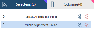

Une définition de sélecteur est ajoutée à la liste des sélecteurs pour le masque actuel :
Passez le sélecteur en revue et affinez-le.

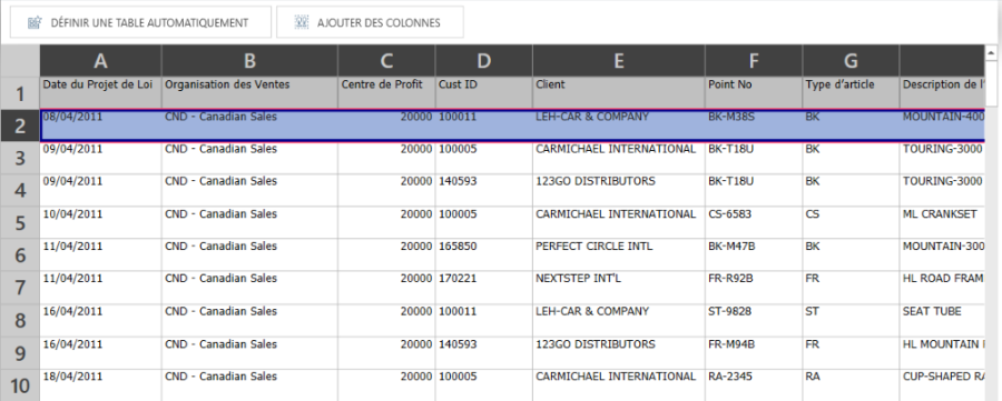

Sélectionnez une ligne dans la feuille de calcul :

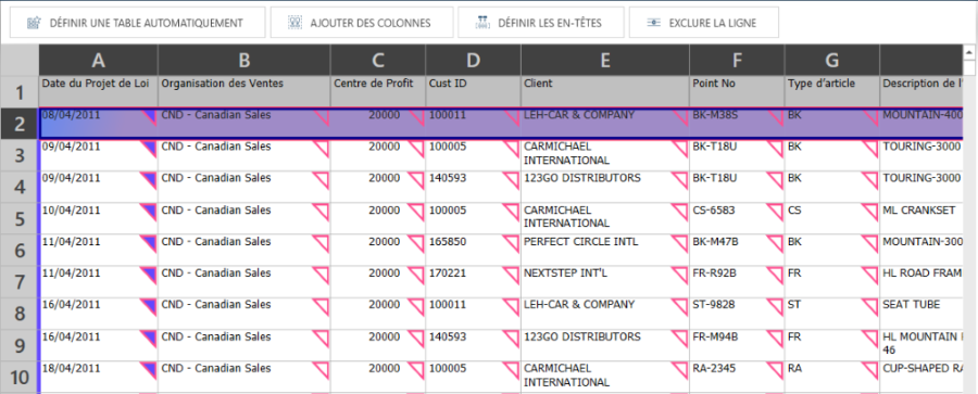

Cliquez avec le bouton droit de la souris et choisissez Ajouter des colonnes dans le menu contextuel ou sélectionnez l’outil Ajouter des colonnes :
La conception de feuille de calcul sélectionne/capture les cellules de la ligne en fonction de leurs propriétés.

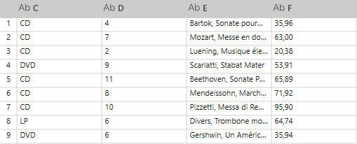

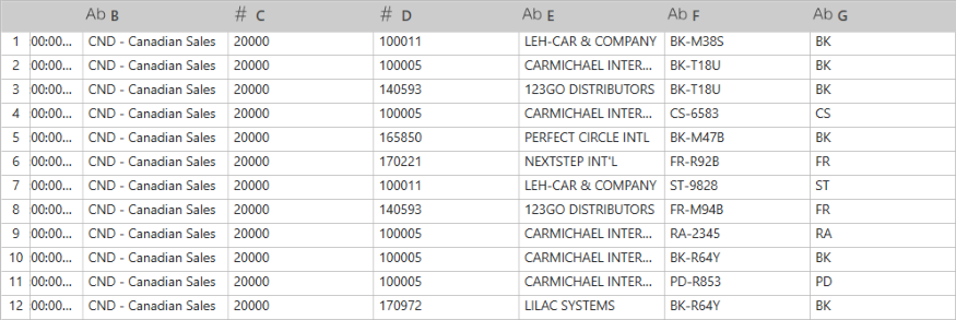

Les sélecteurs et les colonnes sont ajoutés et inclus à la liste des sélecteurs et des colonnes pour le masque actuel :
Les échantillons de données extraits s’affichent dans l’aperçu :
Notez que l’en-tête a été inclus. Vous pouvez simplement sélectionner cette ligne et l’exclure ou la définir comme en-tête en utilisant l’outil Définir les en-têtes.

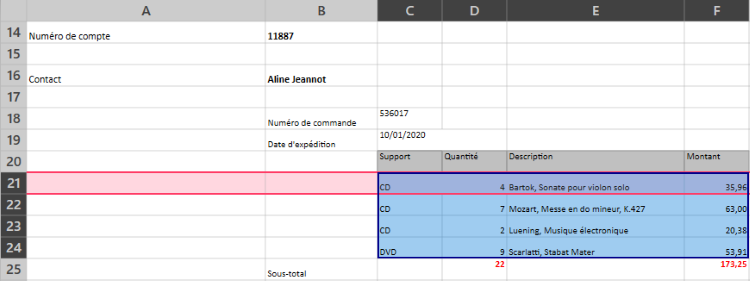

Mettez la table que vous souhaitez sélectionne/capturer en surbrillance.
Cliquez avec le bouton droit de la souris et choisissez Définir une table automatiquement dans le menu contextuel ou sélectionnez l’outil Définir une table automatiquement :
La conception de feuille de calcul sélectionne/capture les cellules de la table :
Les sélecteurs et les colonnes sont ajoutés à la liste des sélecteurs et des colonnes pour le masque actuel :
Les échantillons de données s’affichent dans l’aperçu :

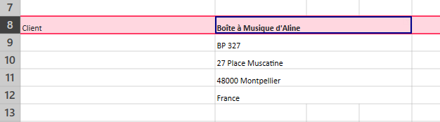

Sélectionnez/Capturez l’une des cellules qui se trouve dans la zone du gabarit, puis définissez les colonnes.
Dans cet exemple, nous sélectionnons/capturons le nom du client, puis nous définissons les colonnes des lignes d’adresse :
