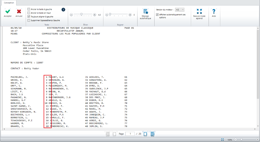

Ouvrez un état PDF dans la fenêtre Conception de l’état. Dans cet exemple, nous allons utiliser Compositeurs.pdf, généralement disponible dans C:\Users\Public\Documents\Altair Monarch\Reports.
Comme vous le voyez sur l’illustration ci-dessous, quand cet état est ouvert dans la fenêtre Conception de l’état, la deuxième colonne ne s’affiche pas correctement si un moteur PDF inférieur est utilisé.
Cliquez sur l’onglet Options du document pour afficher les paramètres d’importation PDF.

Quand vous avez terminé de spécifier les options d’importation PDF, cliquez sur le bouton Accepter pour les enregistrer et les appliquer au fichier PDF. Dans l’exemple ci-dessous, les options Toujours aligner à gauche et Supprimer Espaces Blancs Gauche ont été sélectionnées.
Monarch Classic importe le fichier PDF en utilisant les options d’importation que vous avez spécifiées.
