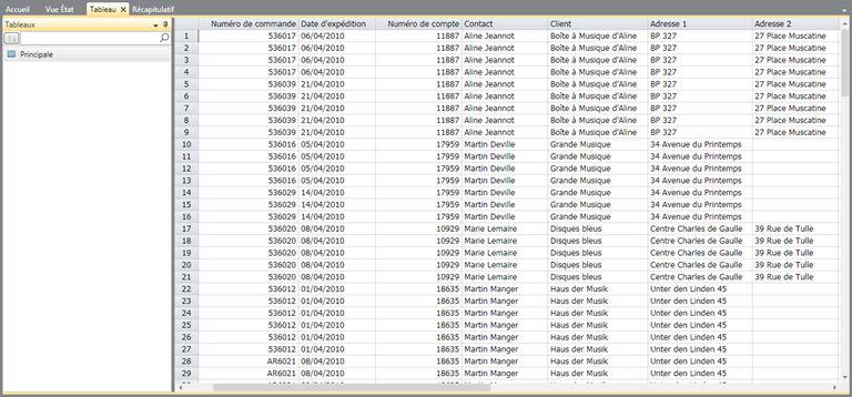

Affichage des données extraites dans Monarch Classic
Les données extraites d’un état sont consignées dans une table de base de données que vous pouvez consulter et manipuler dans la vue Tableau de Monarch Classic. Ce tableau se compose de lignes et de colonnes de données : chaque ligne représente un enregistrement de base de données et chaque colonne, un champ.
Monarch Classic assemble automatiquement les enregistrements issus des masques de détail et d’ajout que vous définissez dans la Conception de l’état. Les champs du masque de détail constituent le noyau de chaque enregistrement. Ceux extraits par les masques d'ajout, d'en-tête et de pied de page de groupe s'ajoutent à ce noyau.
Chaque ligne de détail extraite de l’état forme un enregistrement dans le tableau.

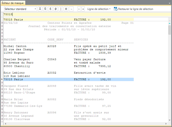

Lors de la création d’un masque, vous pouvez visualiser un aperçu des données extraites en affichant un sous-ensemble des enregistrements dans le panneau Aperçu des données de la Conception de l’état.
Le panneau Aperçu des données fournit un aperçu de la manière dont les données seront extraites.
Reportez-vous à la rubrique intitulée Création d’un masque pour en savoir plus sur la création des masques.
Reportez-vous aux rubriques Éditeur de masque et Barre d'action de l'Éditeur de masque pour en savoir plus sur les outils à votre disposition pour créer un masque.
