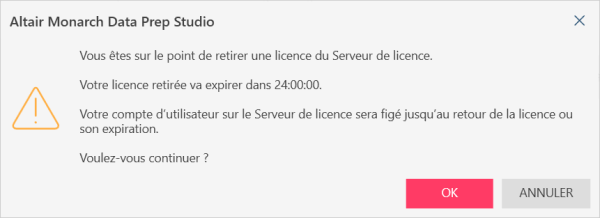

Dans Data Prep Studio, cliquez sur Paramètres > Paramètres par défaut de l’application > À propos > Retrait de licence pour usage hors ligne.
Cette boîte de dialogue s’ouvre.
Cliquez sur OK pour continuer en mode retrait de licence.

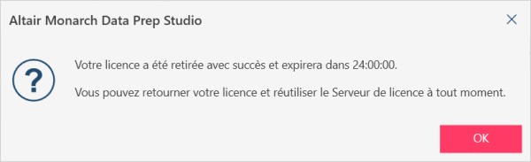

Une fois l’opération de retrait terminée, le message suivant s’affiche.
Notez que la durée pendant laquelle vous pouvez utiliser votre licence hors ligne dépend de vos paramètres de licence.

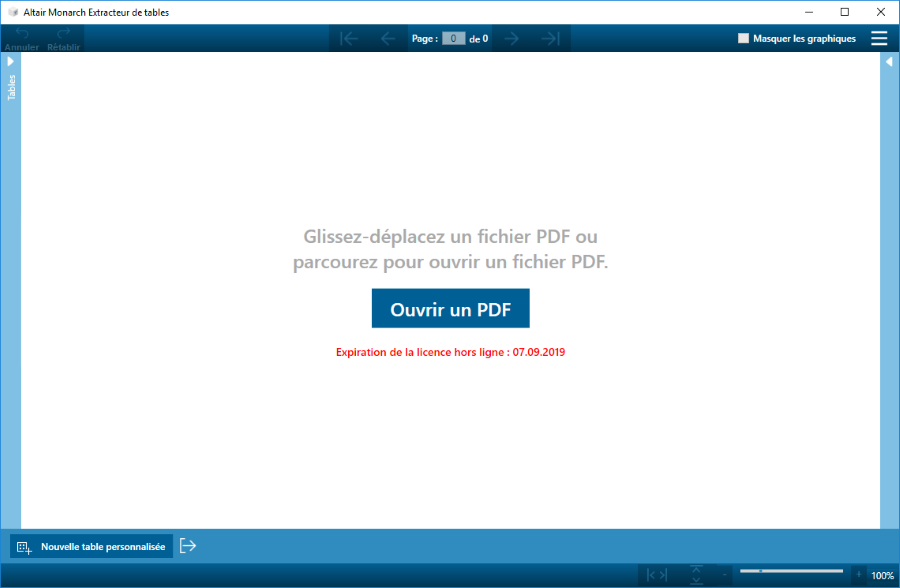

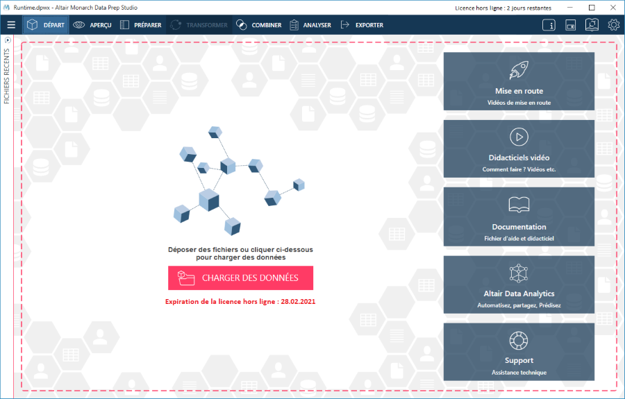

Quand votre licence est en mode retrait, des indicateurs sont affichés sur les pages d’accueil de Data Prep Studio et Monarch Extracteur de tables pour vous rappeler quand vous devez retourner votre licence.
