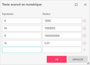

Si K est défini comme comme Facteur de 1000, 2K devient 2000.
Si M est défini comme comme Facteur de 1 000 000, 3,5M devient 3 500 000.
ATTENTION : Vous pouvez définir une nouvelle combinaison de Phrase et Facteur dans la boîte de dialogue Conversion texte avancé en numérique :
La factorisation s’applique automatiquement en réponse à OK.

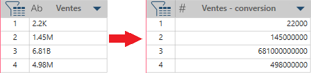

Dans cet exemple, Ventes est la colonne de texte d'origine et Ventes – conversion renferme les valeurs converties.
