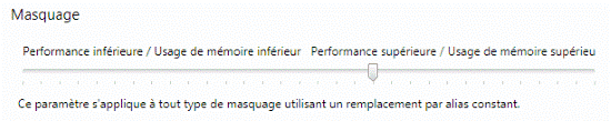

Masquage |
Curseur Performance / Mémoire |
Ce curseur permet de régler la performance du masquage lors du remplacement par alias constant :
Curseur vers la gauche, la sollicitation de la mémoire est moindre, mais la performance du masquage l'est aussi. Vers la droite, la mémoire est sollicitée davantage et la performance du masquage est supérieure. |
