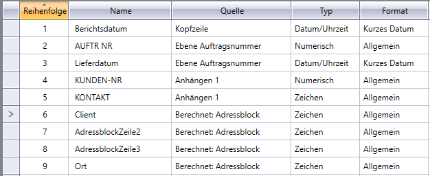

Felder mit dem Dialogfeld „Felderliste“ verschieben
Wählen Sie Felderliste auf der Tabellenentwurf-Multifunktionsleiste. Daraufhin wird das Fenster Felderliste angezeigt. In diesem Fenster werden die Eigenschaften aller in der Tabelle befindlichen Felder, einschließlich der Feldtypen, angezeigt.
Wählen Sie die Zeile aus, die dem zu verschiebenden Feld entspricht.
Wählen Sie die Schaltflächen Nach oben oder Nach unten ganz unten in der Felderliste.
Wiederholen Sie die Schritte 2–3, um weitere Felder zu verschieben.
